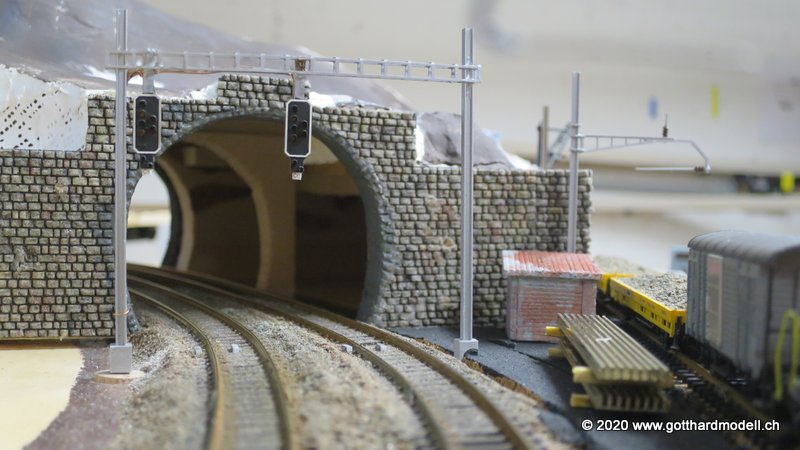

    Am Steinbruch «Antonini» konnte die Tage weitergearbeitet werden - ist zwar eine «Frimmel»-Arbeit aber macht Spass! Noch fehlen einige Details wie Zwergsignale, Fahrleitungsmasten und und und aber langsam entsteht ein Eindruck, wie es denn mal sein könnte ...

    Das alles wird sehr schön: und wenn ich mir die neueste Bilder so anschaue: es ist eigentlich nicht ersichtlich das es hier um N-Spur handelt: niedrige Gleisprofile, schlanke Fahrleitungsmasten, feine Signale usw.
    Sehr schön!

    die Steinüberdeckung deines Tunnelportales erscheint auf den ersten Blick als sehr, wenn nicht sogar als "zu" gering, zumindest in den Bereich der beiden Scheitelpunkte. Wenn du die Scheitelkrone etwas breiter gestalten könntest, sieht es realistischer aus.
    Die Steinbruchszene ist natürlich perfekt.

    ... die Oberseite der Steinmauer ist noch nicht "auf Länge", daher auch noch keine Abschlusssteine - aber Du hast Recht, da muss noch was hin. Und danke für die Blumen!

    Selten selten habe ich so fein gemachte Kurvenüberhöhungen gesehen - und vorallem bei Doppelspur - und schon gar nicht bei Spur N. Sagenhaft schön gemacht.
    Hast Du das Portal geritzt oder ist das (hoffentlich:wacko:) eine fertige Bruchsteinmauer ? Immer wenn ich solche N-Mauern sehe, erinnere ich mich an mein Ritzen der Kamine des Thusner EG's =O

    Deine in der Kurve liegeneden Tunneleinfahrt gefällt mir sehr gut und weckt schöne Erinnerungen an "meine" Gotthardmodellbahnzeit.
    Man würde niemals denken, dass das alles im Massstab 1:160 gebaut ist. Das Trassee mit den rostigen Schienenprofilen siehr wunderbar aus.
    Und du baust auch noch Zwergsignale ein? Uiuiui, deine feinmotorischen Fähigkeiten bewundere ich!
    Hast Du das Portal geritzt oder ist das (hoffentlich) eine fertige Bruchsteinmauer ? Immer wenn ich solche N-Mauern sehe, erinnere ich mich an mein Ritzen der Kamine des Thusner EG's
    Die Kurvenüberhöhungen machen schon was aus - sind aber z.T. auch recht heikel betreffend Stromabnahme und Entkuppeln, mittlerweile sind aber alle Problemstellen gefixt.
    Dieses Bild gibt die Dynamik m.E. eindrücklich wieder:
    Und nein, die Portale sind sind nicht geritzt - es gibt fertige, flexible Platten, welche zugeschnitten werden können und sich wirklich gut machen. Damit sollen dann auch die Innenbögen der Brücken ausgekleidet werden.
    Das mit den Zwergen ist nicht mal so eine Hexerei - das Einhalten der Profilfreiheit schon eher, musste zwei Zwerge versetzen, das die C5/6 sogar hängenblieb :(

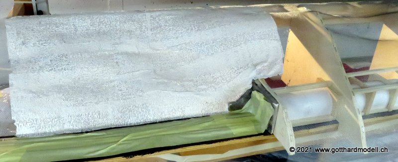

    Aktuell ist die Gotthardlinie (wieder mal) unterbrochen - umfangreiche Geländearbeiten sind im Gange (mit der entsprechenden "Sauerei"). Auch konzeptionelle Anpassungen wurden umgesetzt.
    Eine erste Lage Gipsbinden

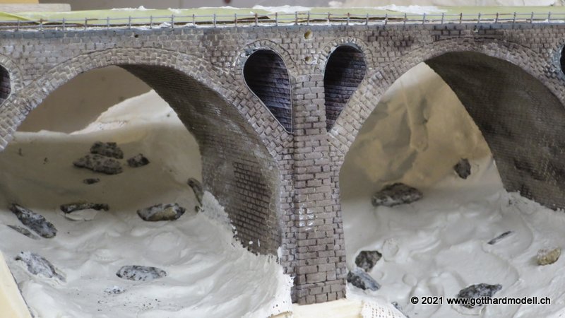

    Kellerbachbrücke

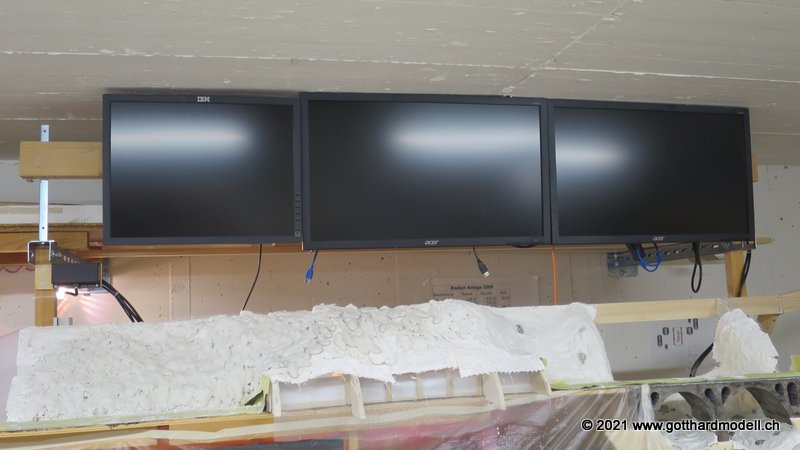

    Die Monitore wurden bis unter die Decke angehoben, damit die Bäume nicht in's Bild kommen

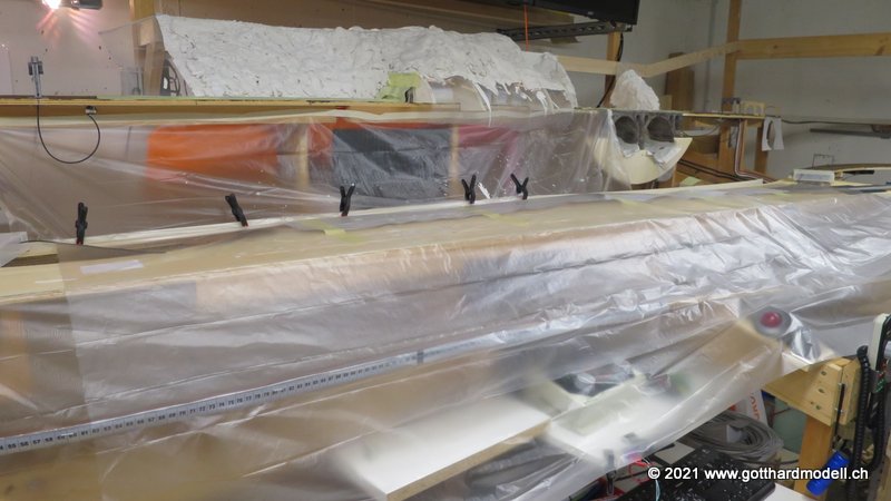

    Abdecken ist angesagt
