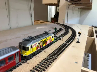

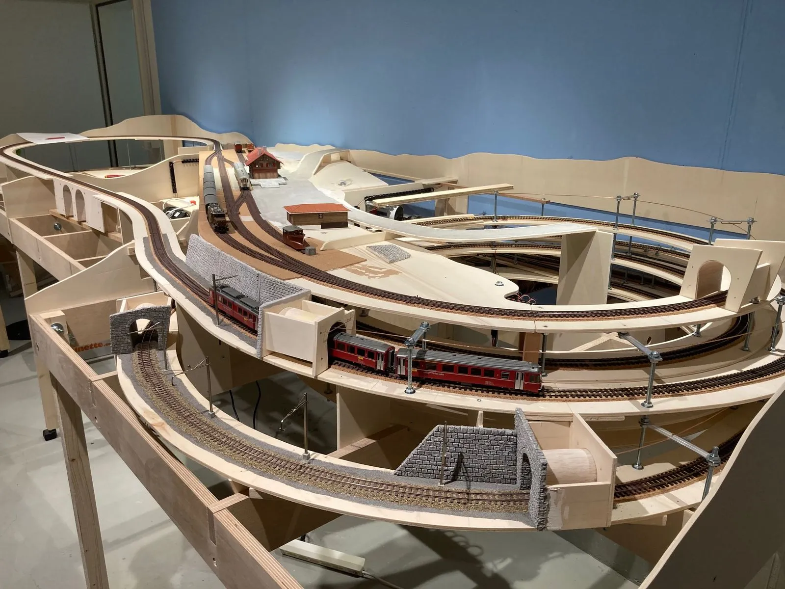

  • Hoi zämma

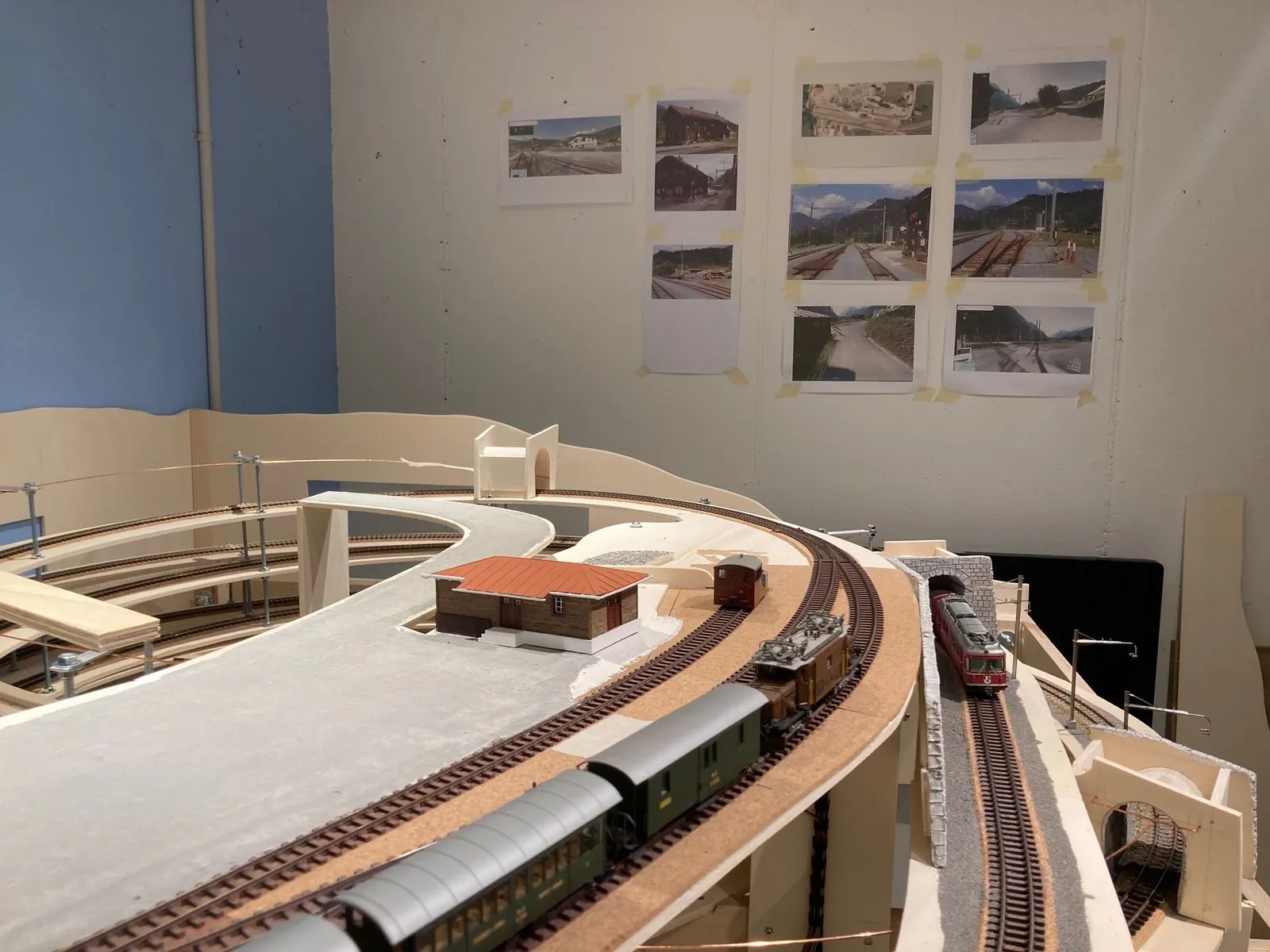

    So langsam ähnelt meine Anlage ein wenig Rueun, zumindest der Bahnhofbereich:
    Leider habe ich die Bahnhofsanlagen etwas unüberlegt gekürzt, so ist der "Stauchungsfaktor" in Richtung Disentis deutlich grösser als jener in Richtung Ilanz. Die Proportionen stimmen also nicht wirklich, aber da ich den Bereich des Bahnübergangs etwas grosszügiger darstellen wollte und die Platzverhältnisse nicht mehr hergeben ist es nun mal halt so. Ich hoffe, dass das Resultat den Bahnhof Rueun zwar nicht vorbildgetreu, aber dennoch halbwegs glaubwürdig darstellen wird. Vielleicht würde ich die Anlage heute doch etwas anders planen, um näher ans Vorbild zu kommen - aber sei's drum.
    Dazwischen immer wieder die Planung der nächsten Arbeitsschritte, sozusagen agil, bevorzugt direkt auf der Anlage mit Bleistift, Doppelmeter und Schiebelehre anstatt am Rechner:
    Als nächstes werde ich die Gleise weiter schottern, sowie erste Teile des Geländes mittels Fliegengitter und Gipsbinden gestalten. Signale von Microscale sind so gut wie bestellt, auch das etwas spezielle Wiederholungsignal direkt am Masten des Querfahrwerks ist machbar. Allerdings wird die Lieferung wohl noch 2 - 3 Monate dauern.
    An der Wand die Bilder des Vorbilds zur gelegentlichen Inspiration:
    Etwas länger hat's gedauert, bis ich eine für mich zufriedenstellende Färbung des Schotterbettes hinbekommen habe. Die Internetrecherche dazu habe ich bald mal abgebrochen, da zum eigentlich recht trivialen Thema ganze Disserationen verfasst wurden. Also probieren statt studieren, ein ganz klein wenig heller wäre mir auch recht gewesen, aber es stimmt so für die Lichtverhältnisse im Anlagenraum und mein Auge recht gut:
    Und auch einen Neuzuzug im Fahrzeugpark kann ich vermelden:
    Der Churer Pendel ist während meiner Epoche von 1995 - 2000 wohl kaum oder gar nie nach Disentis verkehrt, zumindest habe ich in all meinen Büchern und auch online keine Bildnachweise gefunden. Aber sei's drum, da im Schattenbahnhof ein Stumpen für Pendelzüge vorhanden ist sollte ja auch einer vorhanden sein. Ein toller Zug, es ist noch die erste Ausgabe vom Jahr 2008 ... leider taugt die 3+1-Beleuchtung nichts, das Rücklicht bleibt schlicht dunkel. Wie ich aber gesehen habe lässt sich wohl die Beleuchtungsplatine mit vertretbarem Aufwand anpassen, so dass es dann passen müsste.
    Viele Grüsse, Stefan

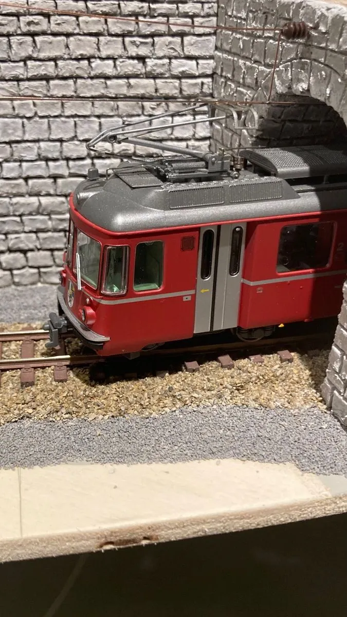

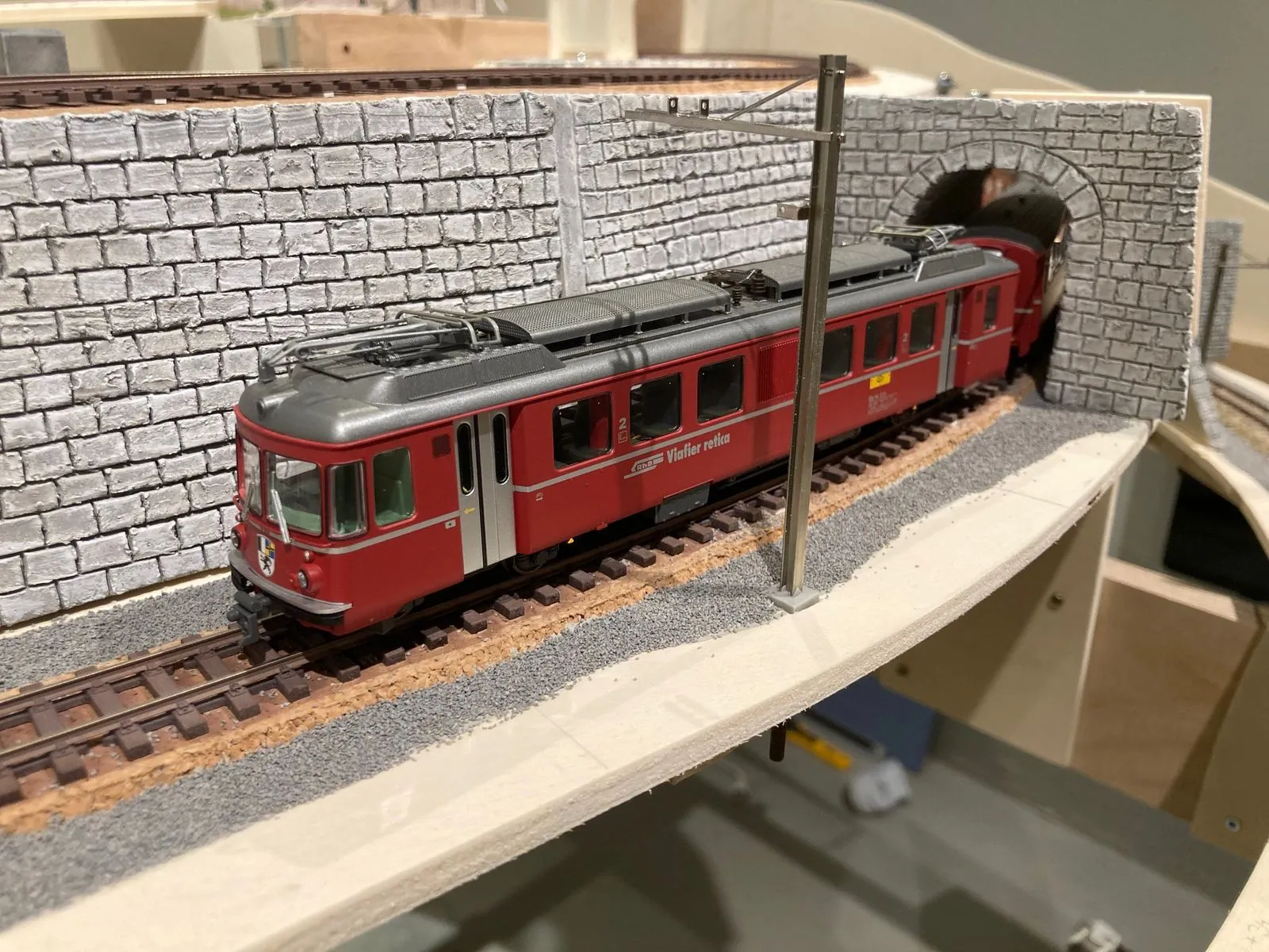

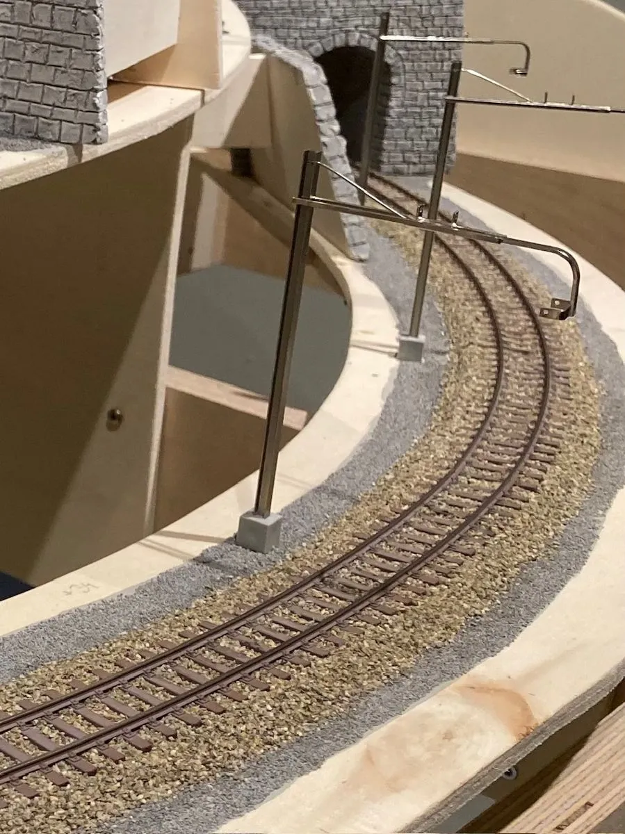

  • Mittlerweile bin ich wieder ein wenig weiter gekommen. Bevor ich das Gelände klassisch mit Alu-Fliegengitter und Gipsbinden gestalte muss natürlich die Einführung der Fahrleitung in die Tunnels erstellt werden. Da ich bis anhin noch keine Erfahrung mit der Erstellung der Fahrleitung habe musste ich naturgemäss etwas Lehrgeld bezahlen. So dauertes es drei Versuche, bis es dann passte:
    Nun erstelle ich die Einführung der Fahrleitung für die weiteren drei Tunnelportale und dann kann ich endlich mit der Geländegestaltung beginnen.

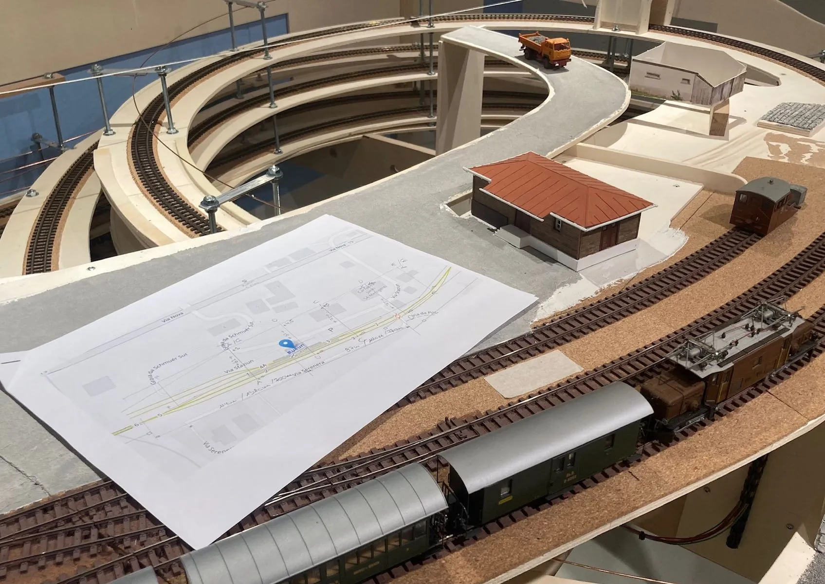

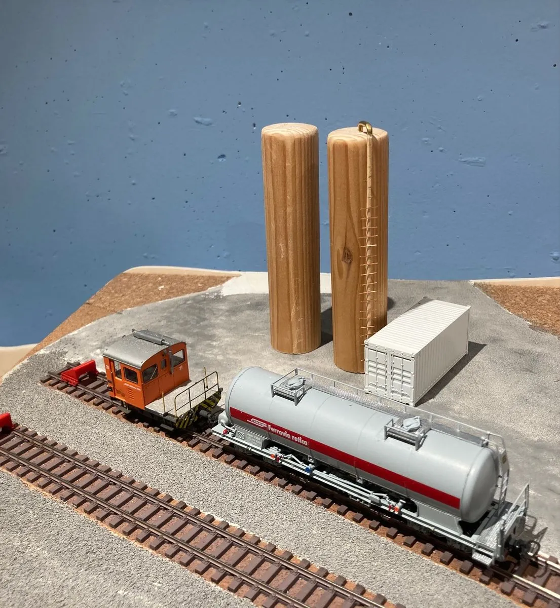

    Eigentlich wollte ich bis Ende der "Wintersaison" die Signale erstellt haben. Da die Lieferung noch länger dauert habe mich mich dazu entschlossen, mich in der Zwischenzeit der Abstellanlage zu widmen. Hier existierte bis ca. 2003 (genauer weiss ich es leider nicht) ein Umlad für Zement mit zwei Silos, seit dann wird hier Holz verladen. Für meine gewählte Zeit von 1995 - 2000 soll es also der Zementumlad sein. Bei meinen Recherchen habe ich festgestellt, dass ich a) von der Funktionsweise eines Zementsilos keinen Schimmer habe und ergo auch (noch) nicht weiss, für was die Armaturen und Leitungen aussen an den Silos sind und b) dass in Tiefencastel ein Silo bestand, welches optisch sehr, sehr ählich jenen von Rueun ist. Vielleicht handelt es sich ja sogar um eine Art Standardtyp?
    Die beiden Siloanlagen in Rueun und Tiefencastel bestehen leider beide nicht mehr, ein weiteres ist mir nicht bekannt. Glücklicherweise finden sich viele Bilder des Silos in Tiefencastel, welches von Bemo als Metallmodell erstellt wurde. Das hier sind die ersten Anfänge:
    Die Silos werde ich soweit möglich anhand des verfügbaren Bildmaterials erstellen, die Rückseite ist allerdings relativ schlecht dokumentiert. Zwischen den beiden Gleisen erstelle ich dann die Schlauchanlagen, über welche die Zementwagen mittels Druckluft entladen wurden.
    Bis ich die Silos fertig erstellt habe hoffe ich doch, dass ich auch etwas mehr von der Funktionsweise in Erfahrung bringen konnte. Möglicherweise kann mir ja jemand etwas auf die Sprünge helfen ;)
