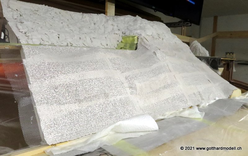

  • Hallo zusammen
    Nun habe ich die letzten drei Tage erfolgreich dem Gips beim Trocknen zugehört und auch das Messgerät sagt jetzt, dass es OK ist. In der Zwischenzeit sind weitere 15kg Gips und zwei Fliegengittermatten eingetroffen, so dass ich nun in Richtung obere Meienreussbrücke weiterarbeiten kann - nur die Arbeitsposition ist - gelinde gesagt - etwas mühsam :-(

  • Hallo zusammen
    Wie gewünscht hier zwei Bilder während dem Warmup bzw. dem Positionswechsel:
    Die Linke Seite, bereits mit cm-weise Gips
    Die rechte Seite mit der Kellerbachbrücke, nun mit Gipsbinden. Vorne ist die markante Stützmauer beim Bahnhof Wassen sichtbar
