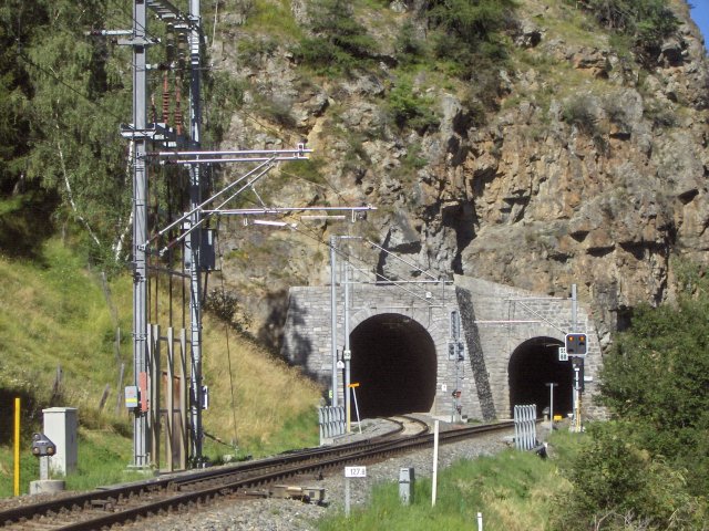

    Interessantes Motiv, das auch signaltechnisch einiges bietet, namentlich Zwergsignale! Sasslatsch will ich auch bald mal in Angriff nehmen. Für einen ersten Blick von oben, gib mal "Sagliains" auf http://map.search.ch ein und vergrössere die Stelle. Auf Googlemaps ist der Vereinatunnel noch im Bau...
    Und hier habe ich dir ein Foto:
    Sende mir doch deine E-Mail-Adresse per PN, dann kann ich dir weitere Fotos übermitteln.
    Gruss, Bernie

    Auf dem Bild von Bernie sieht man, dass die Strecke nach Scuol im Gefälle verläuft.
    Zweigt die Strecke nach Selfrange waagerecht ab, oder hat sie nur weniger Gefälle?
    Auf einem Bild von Bernie war zu erahnen dass Sasslatsch 1 unten ein Galeriefenster hat.
    Weiß jemand von euch mehr? (evtl. Bilder?)

    Die offenen Fragen kann ich nach einer Wanderung mit Augenschein wie folgt beantworten:
      Kurz nach dem Val Ota Tunnel, ab Bahn Km 127,3 verläuft die Strekce für 1185 m eben, also auch vor und nach dem Sasslatsch I Tunnel.

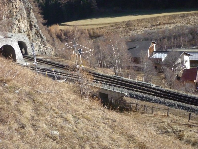

      Der Sasslatsch I Tunnel hat ein kleines Galeriefenster, siehe den Sonnenlichteinfall auf dem Foto
      Auf dem Tunnelportal (Sasslatsch II; Sasslatsch I ist nicht einsehbar) hat es eine Art Terasse mit einer Umrandungsmauer. Der "Terassenboden" hat eine Schicht aus Kies, Schotter oder Steinen (soweit überhaupt sichtbar). Allenfalls auch geringfüger Bewuchs und alles was von der Felswand heruntergefallen ist (Steine, Äste etc.).
    Und hier noch das Bild dazu
    Und jetzt warte ich auf Bilder der Umsetzung ;)
    Gruss, Bernie

    Dann hast Du doch bestimmt auch die kleine Beton-Wegunterführung direkt unter der Abzweigweiche fotografiert ....?
    Planung für Sasslatsch I + II läuft, Umsetzungswahrscheinlichkeit zur Zeit 80% ... demnächst mehr ...
    Grüße in die Schweiz!
    Volker
  • Hallo Volker
    "Da nö" (=bitte, gern geschehen). Die von dir aufgeworfenen Fragen hätte ich mir bei der Detailplanung auch gestellt. Heute konnte ich sie bei gutem Wetter und ohne störende Blätter/Nadeln an den Bäumen klären...
    Und hier noch die gewünschte Unterführung:
    Gruss, Bernie
