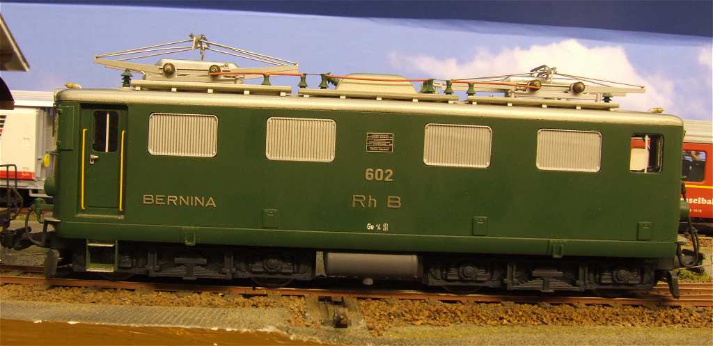

Herzlichen Dank für eure Herzen. Gerne zeige ich euch morgen noch Bilder von der Unterseite. Das Grün scheint mir den gleichen Farbton zu haben, wie die Ge 4/4 l. Ja die Chrombuchstaben und das erhabene Wappen von Samedan machen diese Ausführungen sehr edel. Bei den grünen Varianten ist der Rahmen unterhalb der Führerstände noch nicht verstärkt. Dies wurde dann erst bei der 2. Serie so gemacht. Bei der anstehenden Revision der grünen Maschinen in den achziger Jahren wurden aber auch alle Rahmen verstärkt, so dass man da optisch keinen Unterschied zwischen der ersten und der zweiten Serie mehr sieht.
Morgen werde ich sie dann auf das Programmgleis stellen und einige CV`s ändern. So sind meine Maschinen zum Beispiel von der Lautstärke des Sounds sehr leise eingestellt. Es passt so harmonischer in den Garten.
Herzliche Grüsse von Peter
die Rahmenverstärkung wurde zwar generell bei der Revision nachgerüstet, aber mit einer Ausnahme:
Die 612 Thusis hatte die Rahmenverstärkung bekommen, war aber noch in grün und mit der ursprünglichen Wiederstandsabdeckung. Das war die einzige Maschine, die Bemomin 0m in grün produzieren konnte.

danke für die Aufklärung der Änderungen bei der Dachabdeckung. Das war mir so nicht bekannt.
Die "andere Abdeckung" bezog sich ja auch auf die grüne Version der 612 Thusis im Unterschied zu den anderen in rot von Bemo realisierten Maschinen.
Diesen Wissenstand hatte ich vom Konstrukteur von Bemo, als ich damals nach einer grünen Version gefragt hatte - bei der Vorstellung der ersten roten Varianten. Daraufhin hat er mir gesagt, dass man nur die Thusis bringen könne, da diese als einzige die Rahmenverstärkung noch mit grüner Lackierung gehabt hätte, und das diese eben eine andere Widerstandsabdeckung gehabt hätte. Das hätte er aber schon geklärt und gezeichnet, das würde dann als Ätzblech realisiert werden können.
Daraufhin habe ich bei dem Händler meines Vertrauens die grüne Ge 4/4 II in 0m vorbestellt, ohne dass es eine offizielle Neuheitenankündigung noch eine Bestellnummer gegeben hätte. Die habe ich ihm dann nach Bekanntwerden nachgereicht.
Die Rahmenverstärkung ist ab der zweiten Serie standardmäßig eingebaut worden und wurde bei den anderen Maschinen nachgerüstet. Bis auf die Thusis erfolgte das dann zusammen mit der Umlackierung auf rot, nur die Thusis ist noch in grün mit der Rahmenverstärkung im Einsatz gewesen und später umlackiert worden.
Abweichend von den anderen roten Lokomotiven hat die Thusis auch eine andere Abdeckung der Widerstände auf dem Dach.
Dies würde von Bemo in der Einmalauflage auch realisiert.
