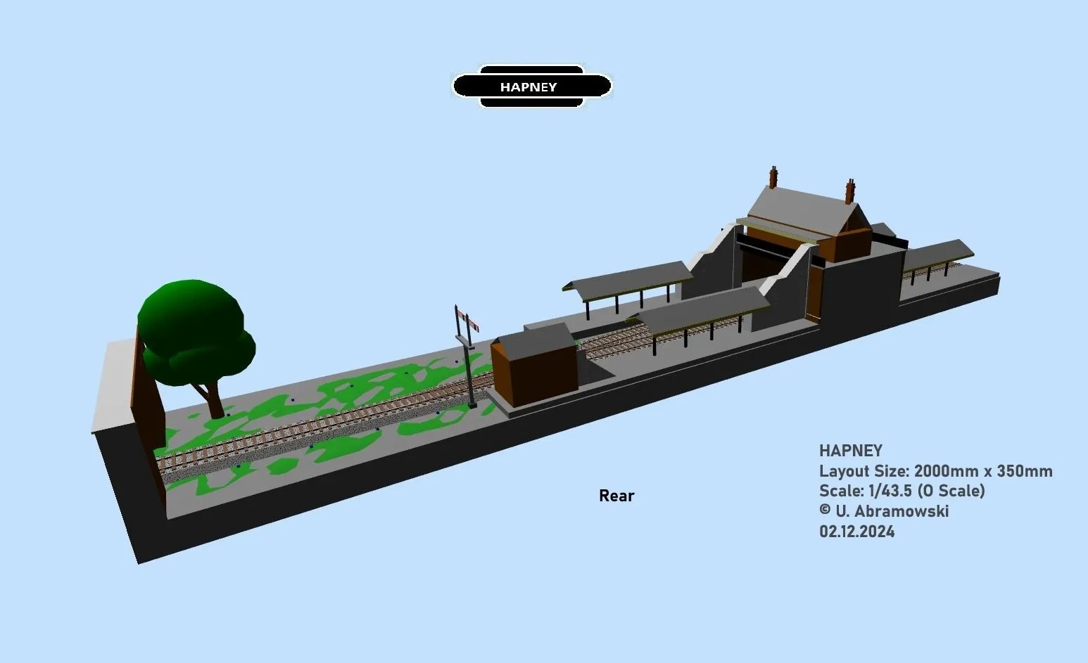

Diesmal die hoffentlich letzte Planiteration - gespiegelt und das Stationsgebäude erhöht platziert.
Rechts fehlt der Fiddle Yard, da ich ihn (nur auf der Zeichnung) löschen musste, um die Anzahl der Elemente im Gleisplaner nicht zu überschreiten!
Eine Stellprobe hat ergeben, dass ich aufgrund des geringeren Lichtraumprofils der britischen Eisenbahnen die Gleise näher aneinander bringen kann als ursprünglich gedacht! So komme ich gut mit der maximalen Tiefe hin!

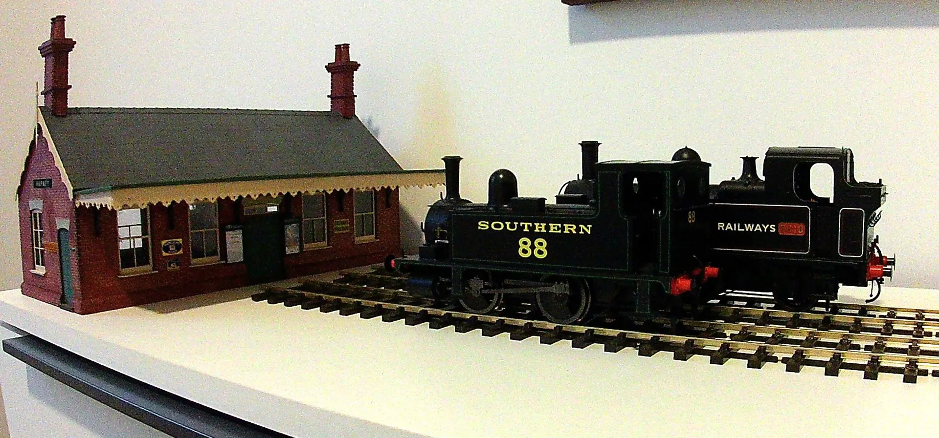

Das Stationsgebäude ist mittlerweile fast fertig. Ein befreundetet britischer Modellbahner hat mir die typischen Schilder, die in GB an einem Bahnhofsgebäude zu finden sind, gedruckt und mein Sohn hat mir 3D-Drucke für schilderkästen und -träger erstellt. Mittlerweile sieht das Gebäude so aus:
An einigen Stellen muss der Pinsel nochmal ran, und es fehlen noch ein paar kleine Details, wie eine typische Bahnhofspersonenwaage, Feuereimer und -melder.
Das Gebäude nimmt mehr Raum ein, als ich gedacht habe. Ich musste deshalb meine Planung nochmal anpassen, um die maximale Tiefe von 35, höchstens 37 cm nicht zu überschreiten. Aus einem britischen Modellbahnforum bekam ich die Idee einer Schiebebühne anstatt eines Gleiswechsels mit Weichen, so wie es die Station Birmingham St. Moor früher hatte.
Die Schiebebühne wird als §D-Druck erstellt werden, mit einem Kurbelantrieb.
Im Plan sieht das dann so aus:

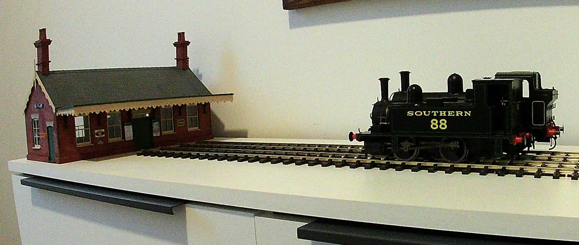

Der Bausatz ist nun komplett montiert, nachdem die fehlenden Teile durch 3D-Druck-Teile ersetzt werden konnten.
Fertig ist das Gebäude damit allerdings noch nicht, es fehlen noch Türknäufe, Regenrinnen und Fallrohre, sowie jede Menge Schilder, wie sie an britischen Bahnhöfen in den frühen 1950er Jahren üblich waren. Schilder und -träger sind "im Bau".

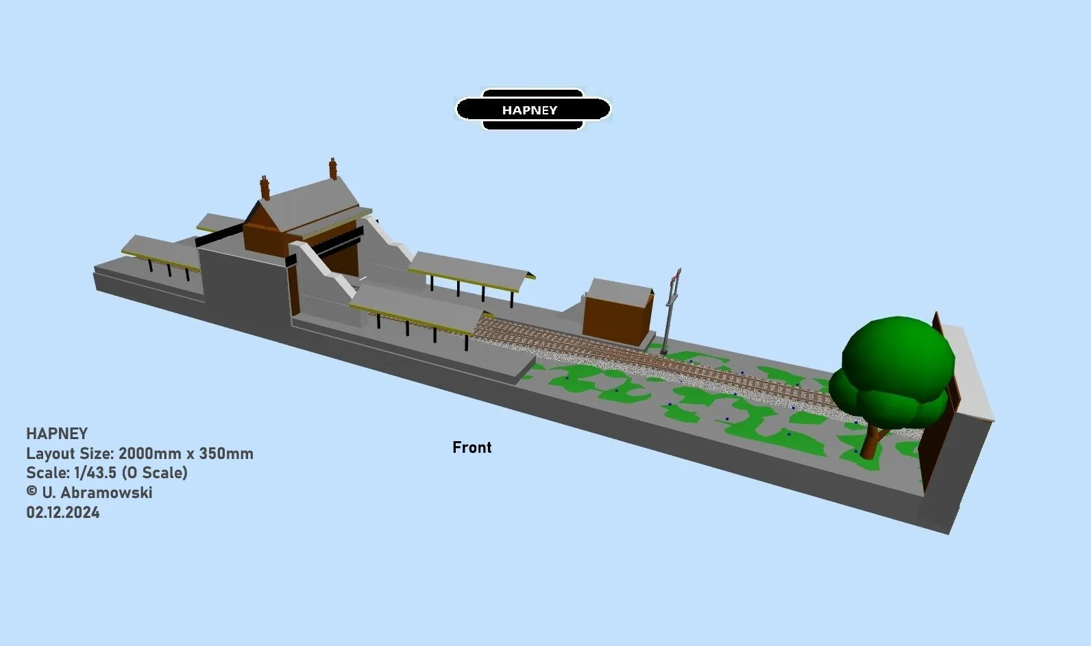

Wesentlichster Unterschied ist der Entfall des "Fiddle Yards" zugunsten einer etwas größere Anlage und damit mehr "Landschaft". Dazu kommt ein Güterschuppen, der der Anlage einen Zweck gibt. Die Anlage ist um 40cm gewachsen und somit jetzt 2m lang, was noch gut auf den Schrank passt.
Der Gleisplan:

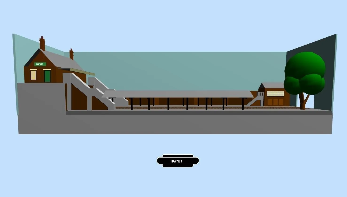

Und die Frontansicht:
Ich werde diesen Planungsstand jetzt erst einmal "einfrieren", sonst komme ich vor lauter Planerei nicht zum Bauen!
