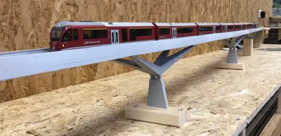

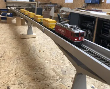

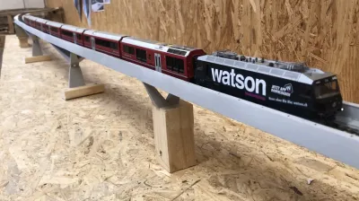

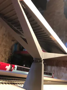

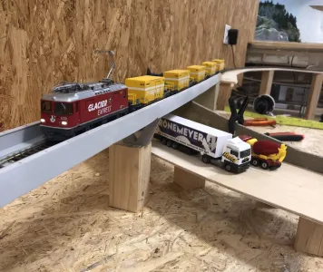

Zurzeit ruht der Drucker und es sind mal wieder ein paar Züge unterwegs um die neue Brücke befahren zu können. Es gibt dabei noch einiges zu tun an der Brücke. Es fehlen noch das Geländer, Fahrleitungsmasten, Schotter und natürlich das ganze Gelände drum herum. Dies wird dann wohl in der nächsten Bastelrunde in Angriff genommen.
Hattest du beim Drucken dieser Brücke keine Probleme mit den Toleranzen des 3D-Druckers? Und wie viele Kg Filament hat das wohl nur gebraucht Wird die zweite Rheinbrücke daneben auch noch ausgedruckt??
Hoi Andreas, Filament habe ich so etwa mit allen Probedrucken ungefähr ein Kilo gebraucht. Druckzeit pro Brückenelement war ungefähr 11 Stunden. Druckdichte bei 30%, bei diesen Grössenverhältnissen mehr als Stabil. Die alte Rheinbrücke hab ich mir auch schon so mal angedacht, ist aber was das zeichnen in 3D anbelangt, dann für mich doch noch eine Nummer zu gross Vielleicht dann später irgendwann einmal
Sehr schön deine Brücke. Das wäre auch etwas, was ich gerne machen würde, mit 3 D Druck arbeiten. Nur bin ich vermutlich damit überfordert
Hoi Peter, Ich hatte an Anfang auch komplett keinen Schimmer wie ich das zeichnen soll. Es gibt ja auch allerhand an Zeichnungs Software. Ich bin dann eben beim Thinkercad gelandet. Der ist sehr einfach, übersichtlich und man kann für diese Grössenverhältnisse mit diesem Drucker den wir haben (Flashforge Adventurer 3) schon ganz ordentliche Sachen zeichnen und drucken. Zurzeit bin ich an den Kloose Prellböcken vom richtigen St.Moritz dran zu zeichen. Bald kommen Fotos dazu...

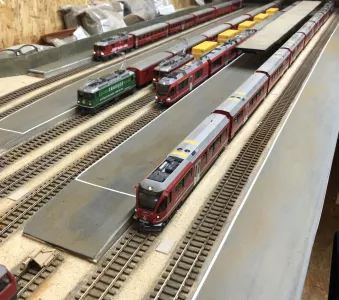

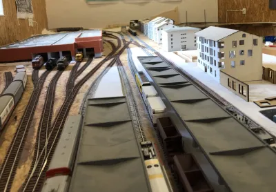

Und ja, die Perrondächer.... das wird noch ein weilchen dauern bis ich mich dazu entschieden habe. Erstmal möchte ich Probedächer basteln um die einfach mal hinst ellen und auf mich einwirken zu lassen. Es gibt ja unzählige Perrondächer die, meiner Meinung nach, auch locker zur RhB passen. Nur schon alleine Thusis mit den gebogenen Dächern ist eine von vielen Möglichkeiten. Dazu habe ich noch viele andere offen Baustellen.

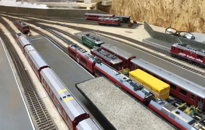

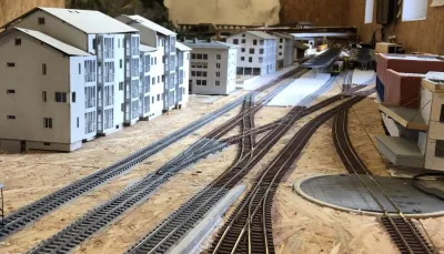

Auch Samedan gefällt mir natürlich sehr gut. Das ist beeindruckend. Kannst du da schon weitere Bilder zeigen?

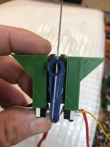

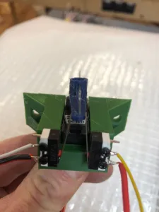

Dies ist ebenfalls eine Baustelle, bei der Zurzeit mehr im Untergrund was abgeht. Ich bin grad dran alle Weichen mit meiner neuen Servohalterung auszustatten. Sobald dies durch ist möchte ich mich mit den Vorbereitungen zum schottern widmen. Der Laser den ich auch noch zu Hause habe, möchte gerne auch wieder in den Einsatz kommen. Auch da werden wohl bald weitere Bilder folgen...
