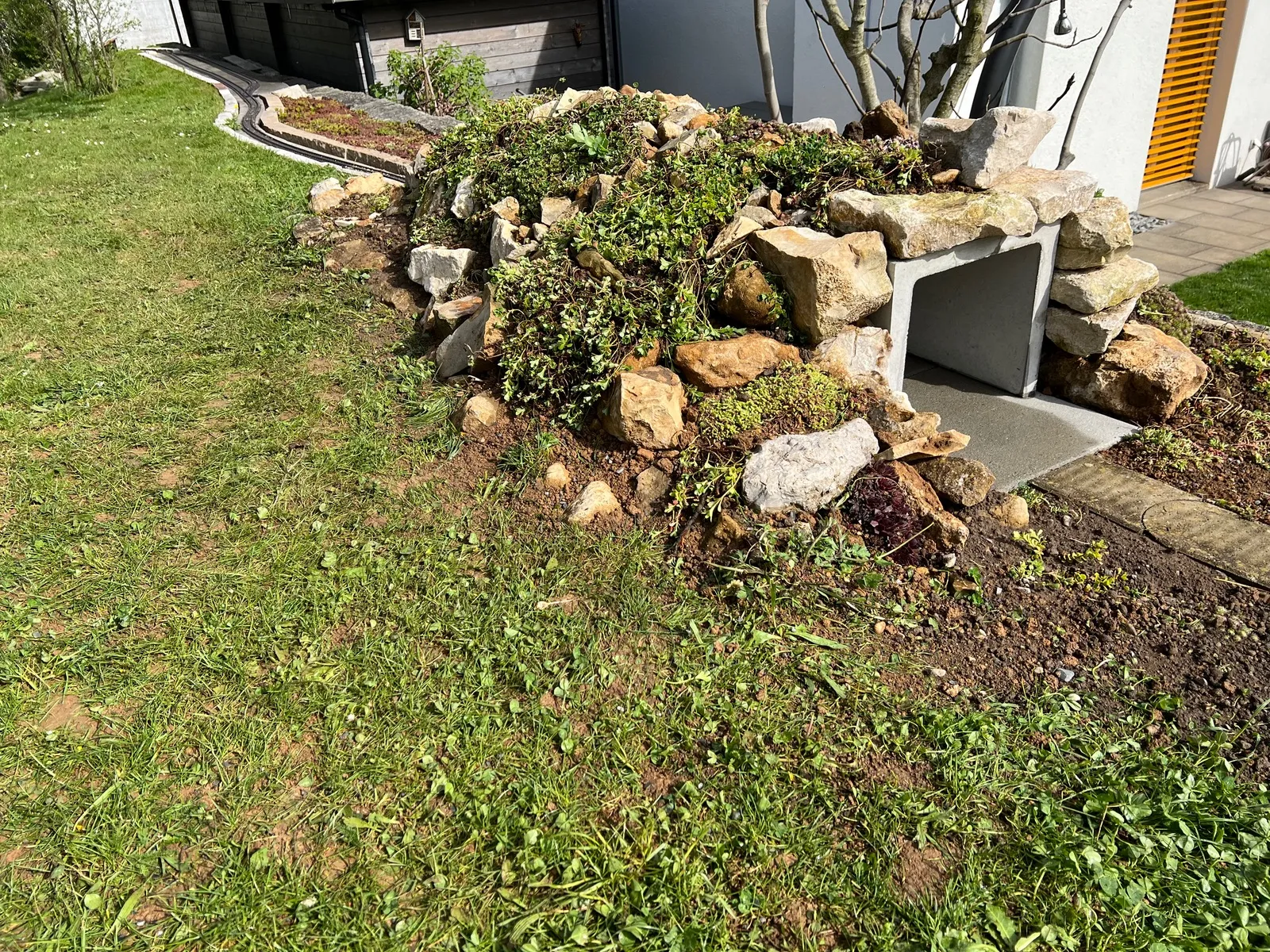

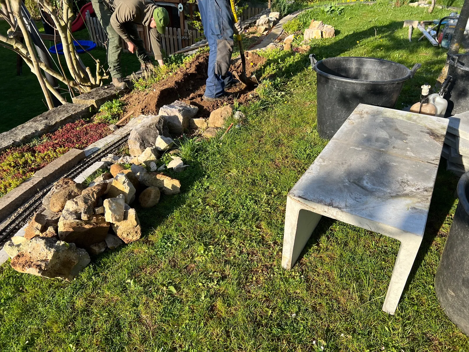

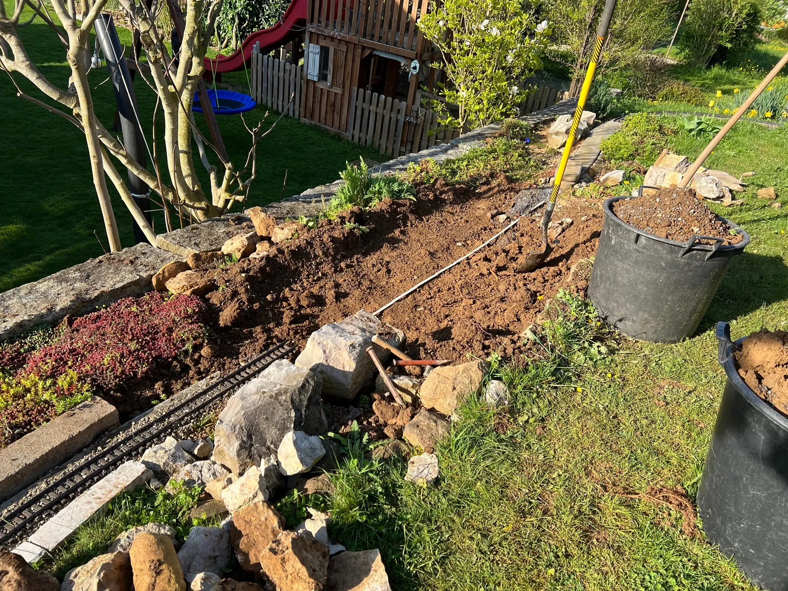

  • Guten Morgen miteinander

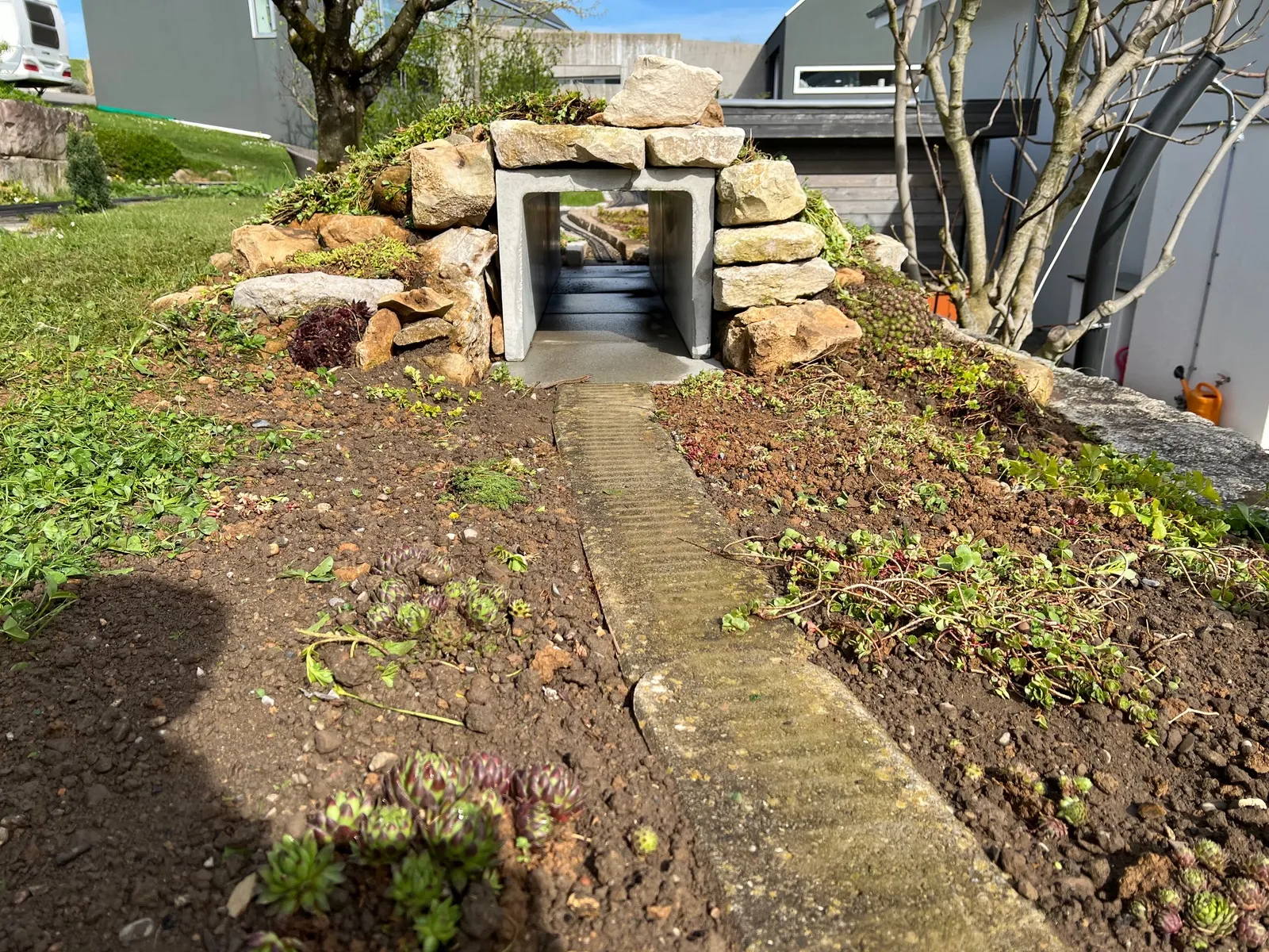

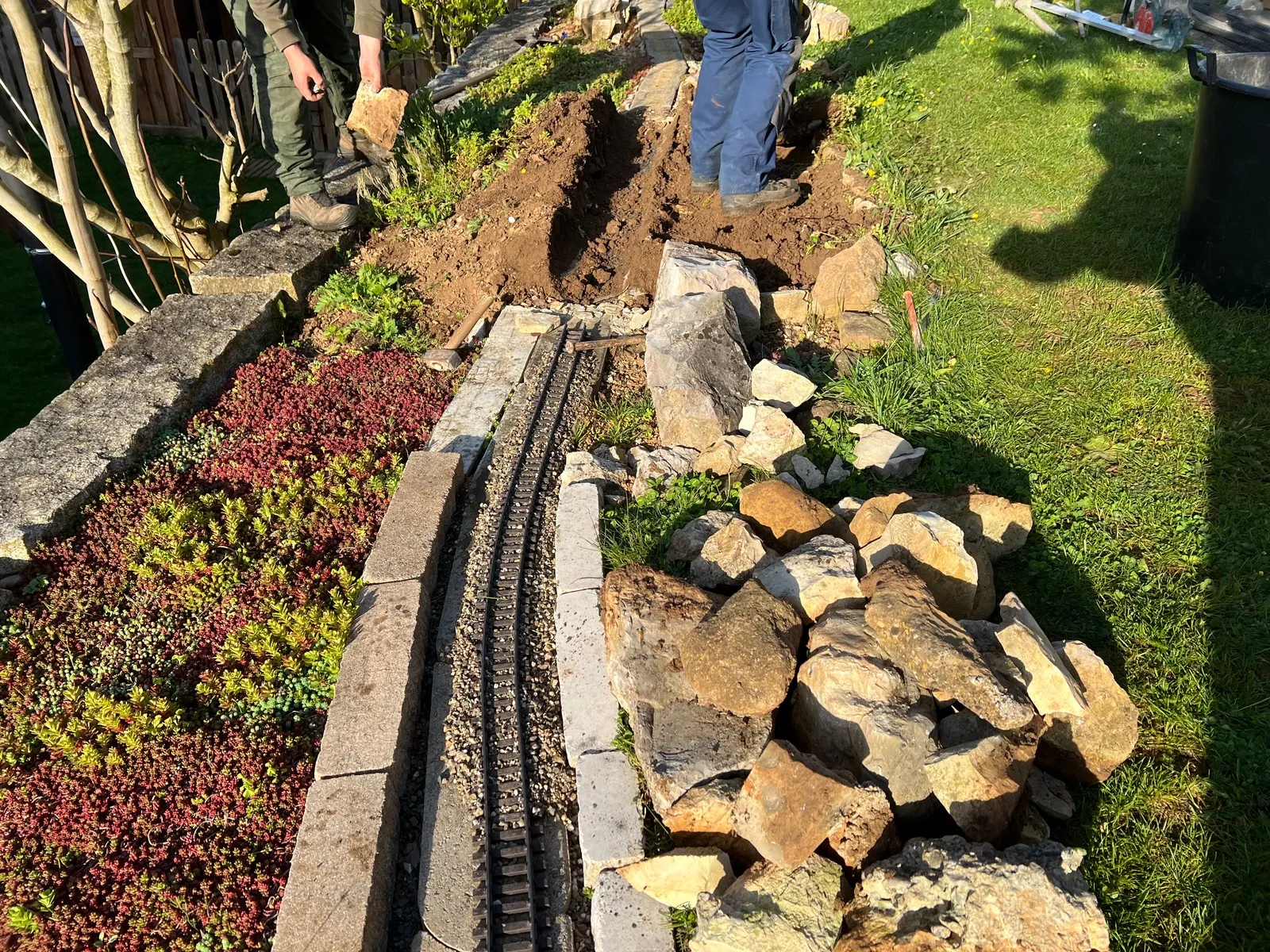

    Nun ist der grosse Tag da und der alte Tunnel ist um 09.00 Uhr schon Geschichte. Alle Pflanzen wurden sorgfältig zur Seite gelegt und werden dann beim neuen Tunnel und dem etwas grösseren „Berg“ als Bepflanzug weiterverwendet.
    Auf der rechten Seite die neuen Elemente für den Tunnel.
    Streckenunterbruch 8)8);)
    Ich bin froh, den Gärtner zur Hand zu haben um diese schweren Arbeiten auszuführen. Das ist es mir wert.
    Ich werde euch dann heute Abend informieren über die Fertigstellung des Tunnels. Ob da dann das Gleis schon wieder befahrbar ist, weiss ich noch nicht, denn mein Knie braucht schon immer noch etwas Schonung.
    Herzliche Grüsse von Peter

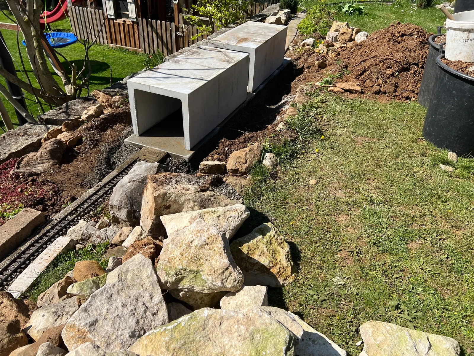

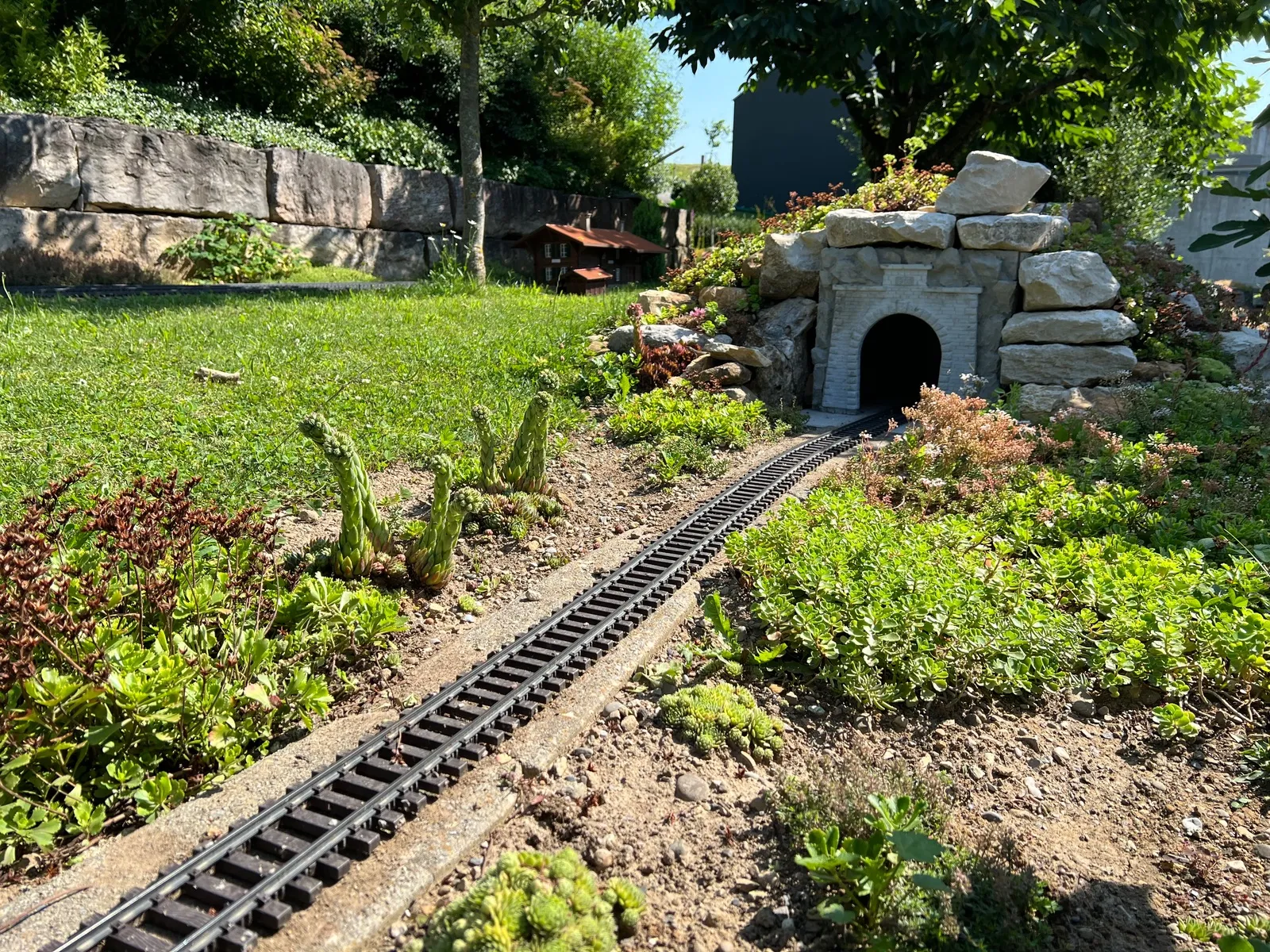

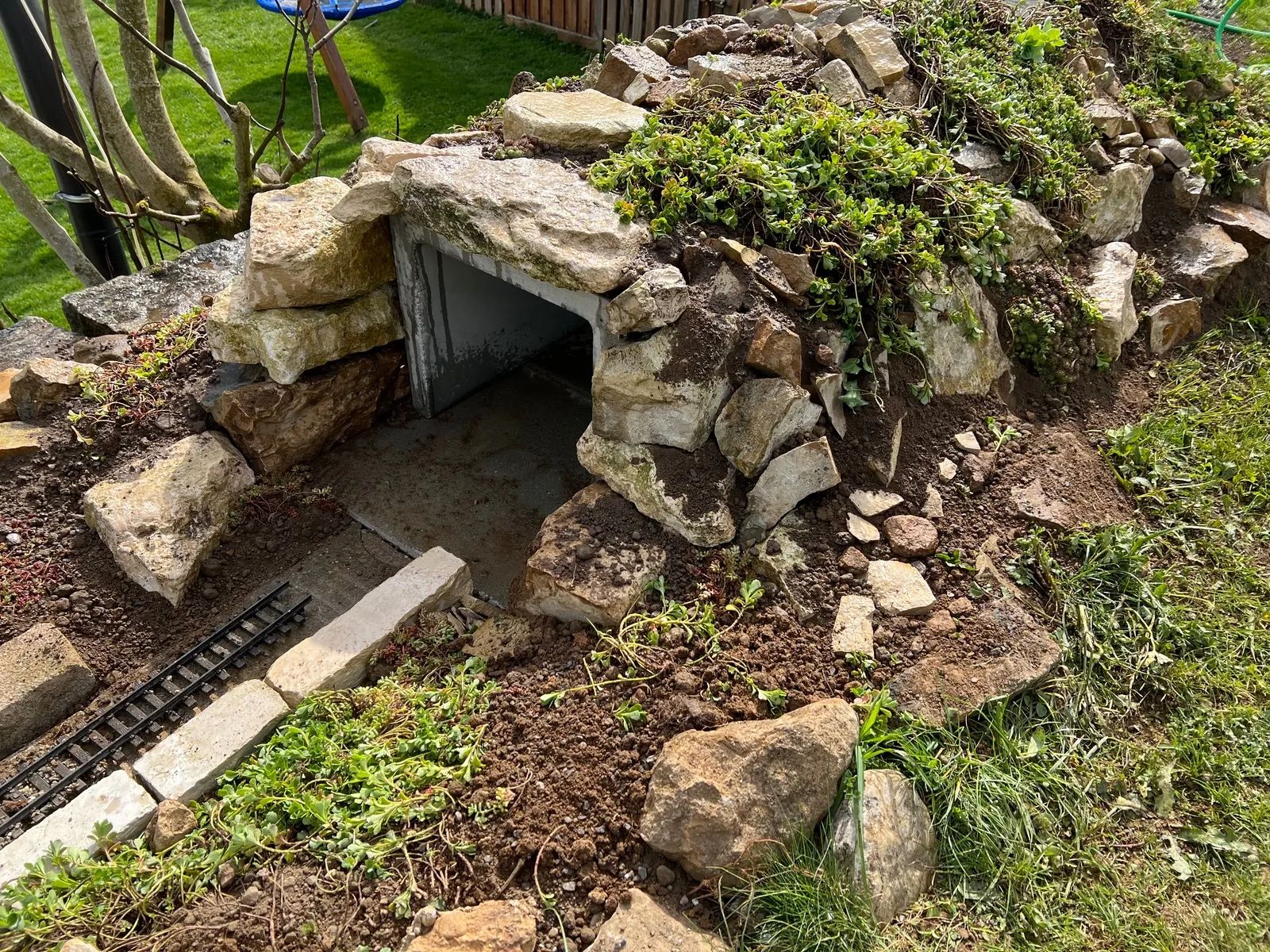

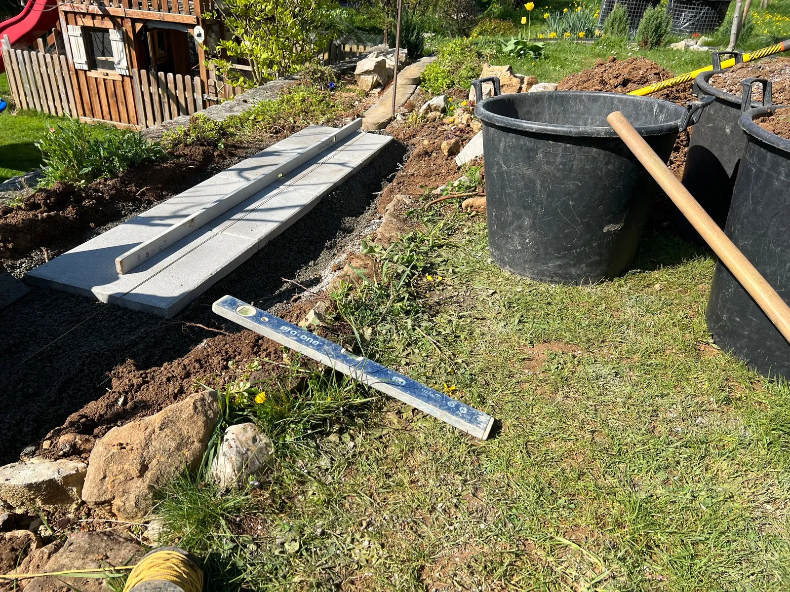

  • So, das Tageswerk ist vollbracht:
    Alles stabil verlegt auf Splitt mit Magerbeton. So können die Elemente platziert werden.
    Diese sind sehr schwer und mussten zuerst mit dem Sackkarren nach unten transportiert werden.
    Es ist grösser, ich werde mit den Panthos oben durch die ganze Anlage fahren können.
    Es werden aber Tunnelportale angebracht und die Panthos mit einer Führung auf das Tunnelportalprofil gebracht.
    Mir gefällt es sehr.
    Nun muss ich schauen, welches Tunnelportal ausgewählt wird. Ich habe 3 verschiedene zur Auswahl. Morgen werde ich die verschiedenen Varianten zeigen.

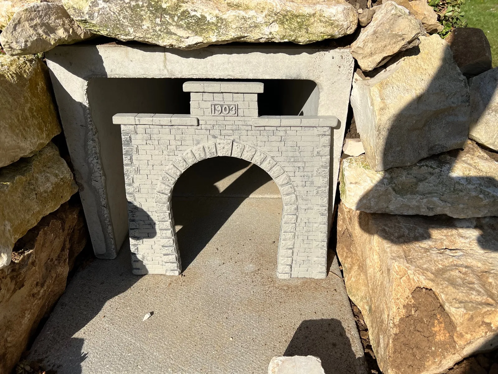

  • Guten Morgen

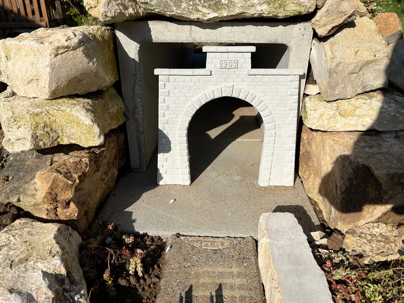

    Das Gleis liegt wieder, ist aber noch nicht angeschlossen. Nun habe ich die verschiedenen Varianten meiner Tunnelportale hingestellt. Es ist einmal das Albula-Südportal in Spinas in zwei verschiedenen Ausführungen.
    Variante Albula-Süd in Beton
    Variante Albula-Süd in Kunststoff, schon coloriert.
    Eines der alten Portale, dieses gefällt mir sehr gut.
    Und das zweite. Dieses konnte ich nicht richtig hinstellen, weil es noch Betonresten hat, welche zuerst weggeschnitten werden müssen.
    Alle Varianten gefallen mir sehr. Ich berücksichtige auerb auch Empfehlungenm von euch. Was sicher nicht in Frage kommt wäre, 2x Albula-Süd.

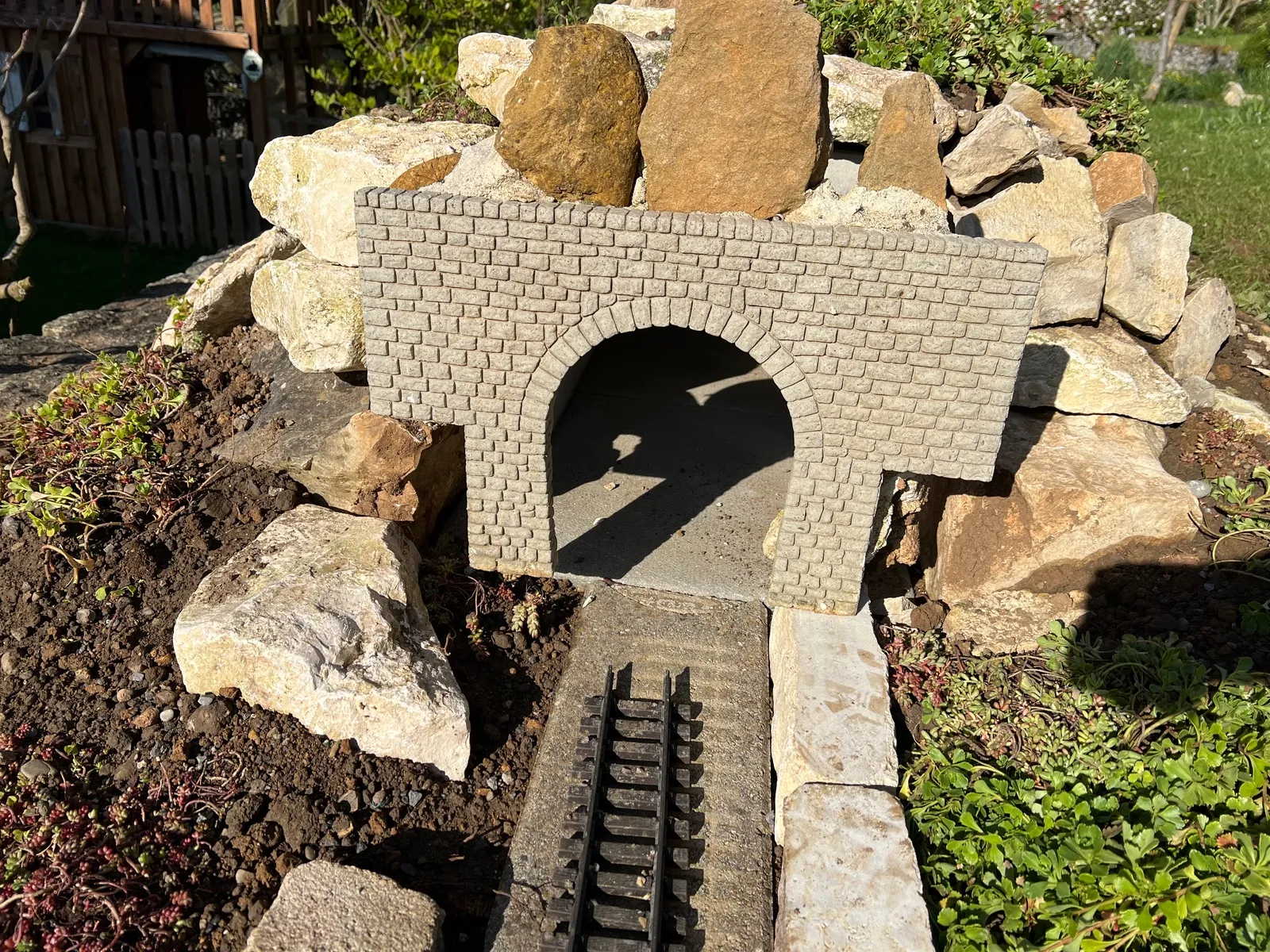

  • Guten Morgen

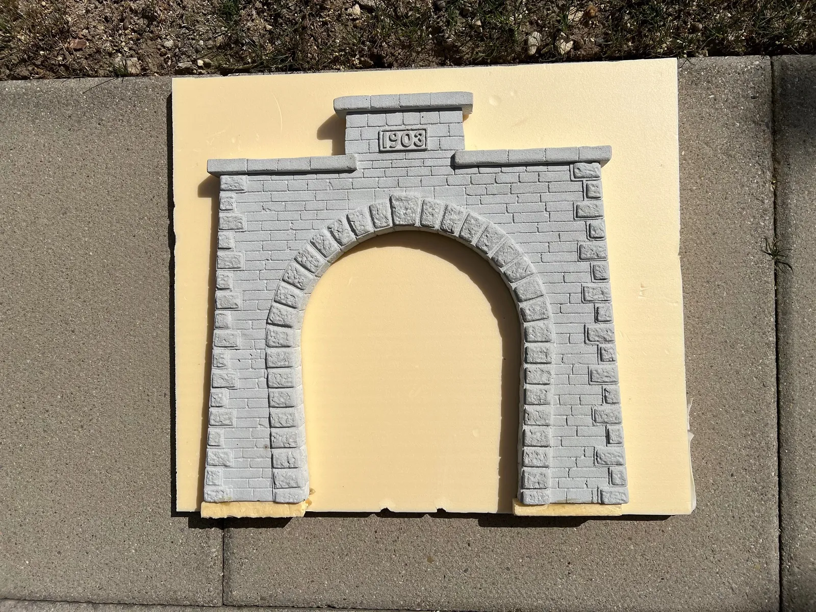

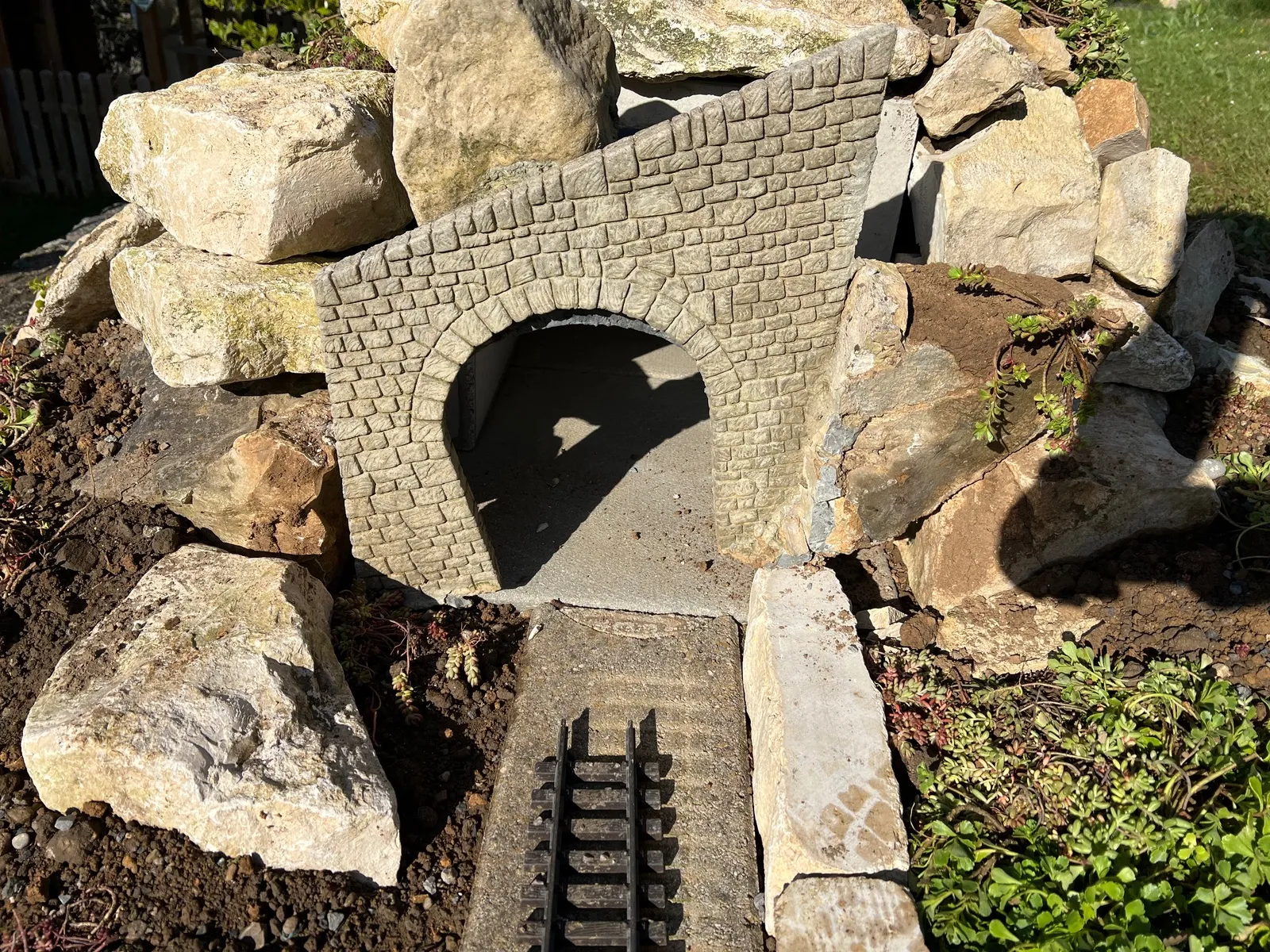

    Herzlichen Dank für eure Rückmeldung. Albula-Süd ist momentan in Arbeit:

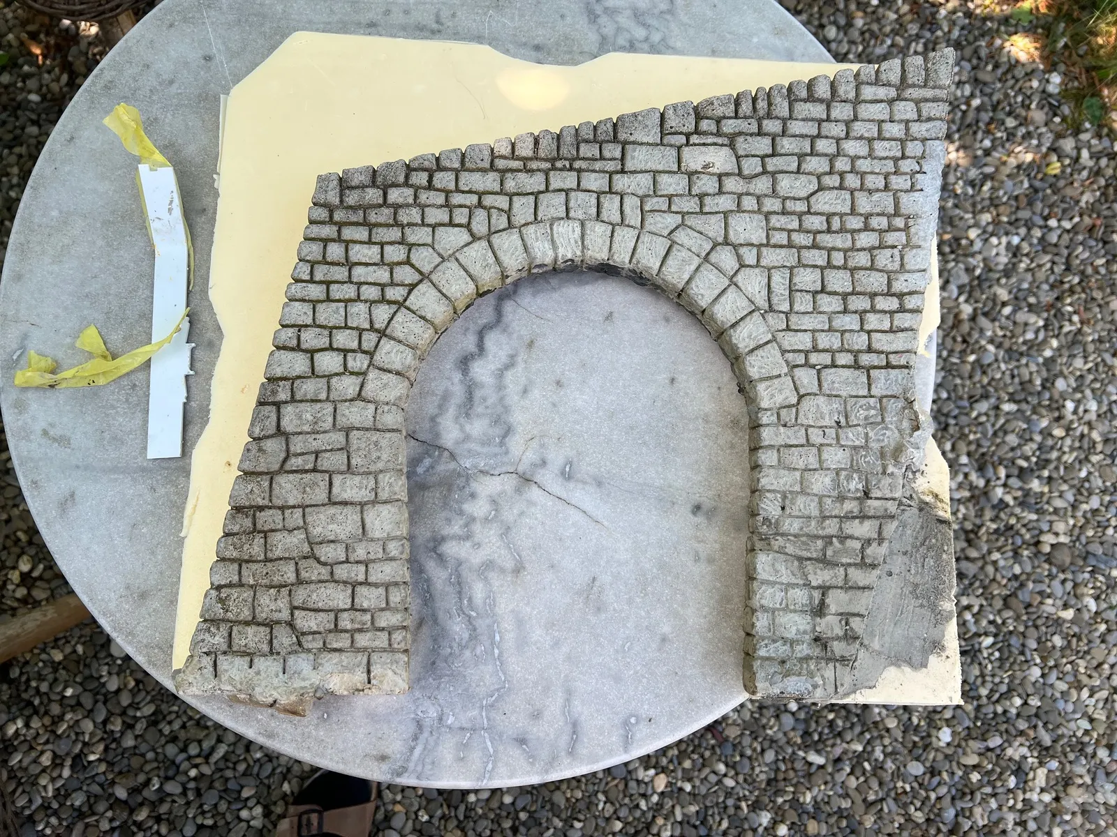

    Ich habe mir überlegt, wie ich dieses Portal einbauen kann? Da kam mir die Idee mit einer Styrodur-Platte. Das Betonportal ist schon aufgeklebt, und wie oben schon bemerkt, möchte ich etwas mehr Höhe als Reserve für die Panthos.
    Eine erste Stellprobe motiviert mich, so weiterzufahren. Ich möchte die Portale demontieren können, falls da mal ein Igel oder andere Tiere ihre Nester bauen, möchte ich es auch wieder reinigen können. Selbstverständlich wird die Styrodur-Platte auch noch mit einer Struktur versehen. Damit das Ganze dann unseren Winden und Böen standhält, wird es mit der Betonröhere verschraubt.
    Leider ist das schräge Portal zu fest beschädigt worden. Ich kann es nicht mehr verwenden. Ich werde es aber auseinaderschneiden mit der Flex, so kann ich gewisse Mauerteile weiter verwenden.

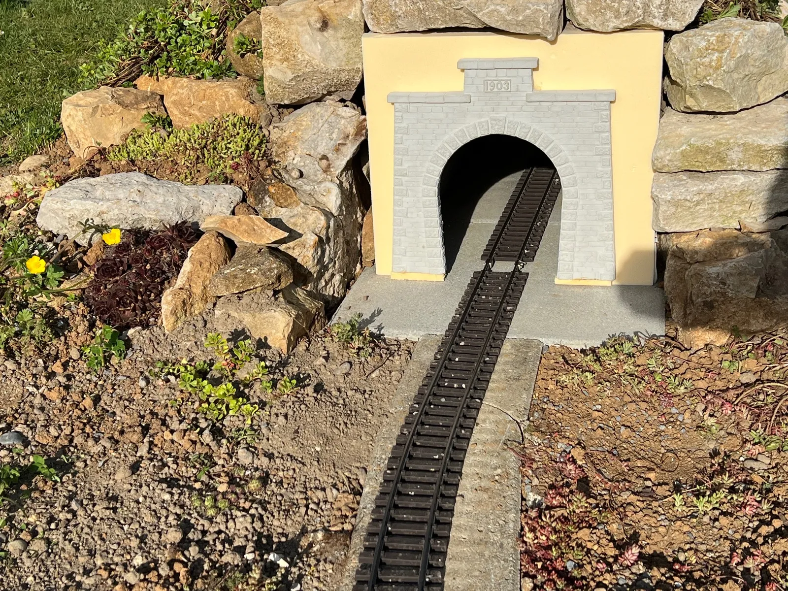

  • Liebe MOBA-Freunde

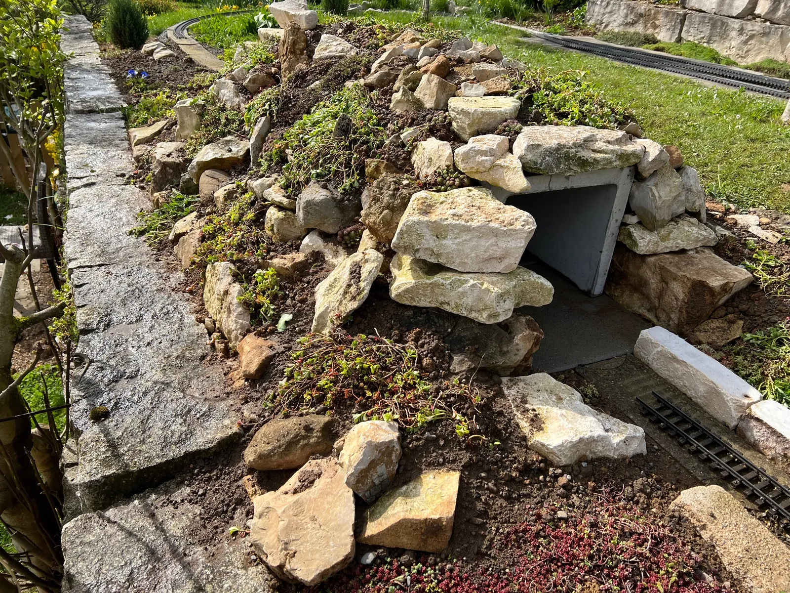

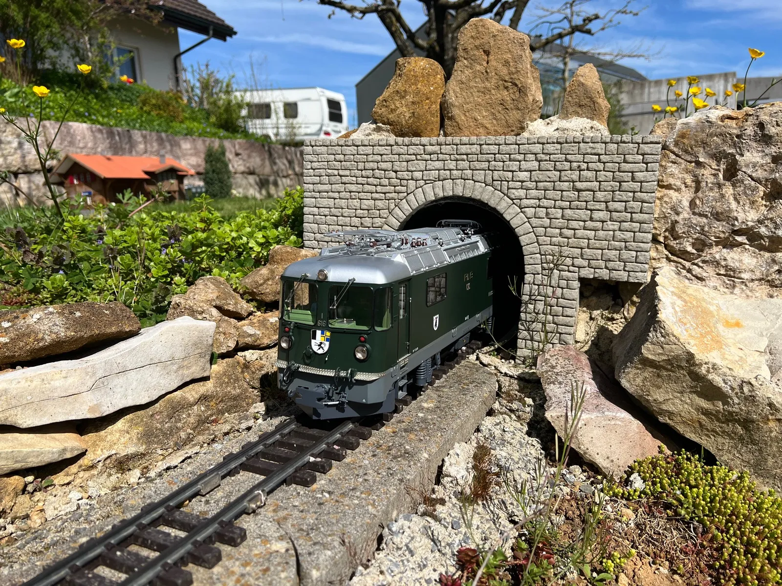

    Vieles kleineres ist auf der Bözberg-Bahn passiert. Die Tunnelportale sind eingesetzt, wobei das eine noch nicht fertig.
    Sicher noch nicht ganz perfekt. Aber ein guter Anfang.

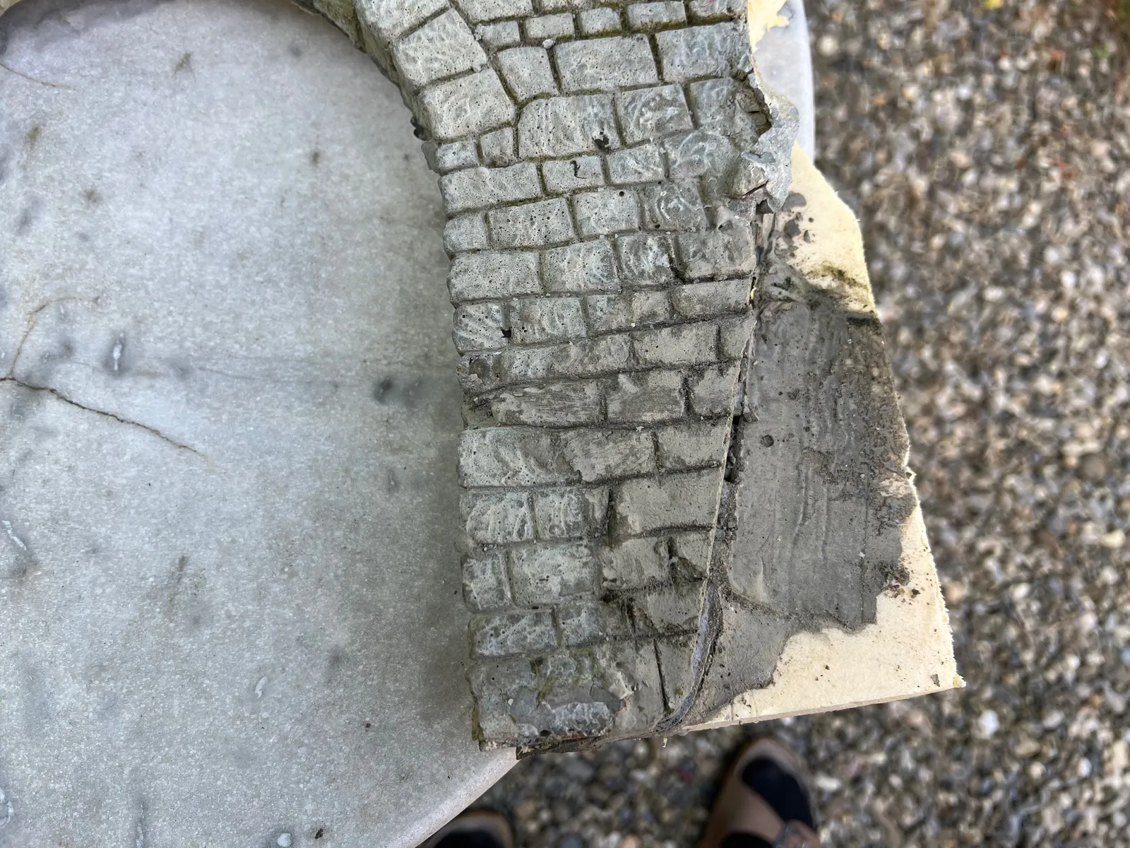

    Das zweite Portal ist etwas schwieriger, denn es musste zuerst repariert werden. Beim Ausbau ist leider die rechte Seite beschädigt worden und abgebrochen.
    Ist nicht schlecht gelungen. Durch das verputzen der Styrodur-Platte kommt es noch besser.

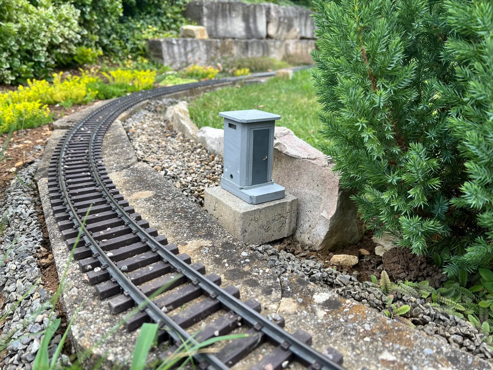

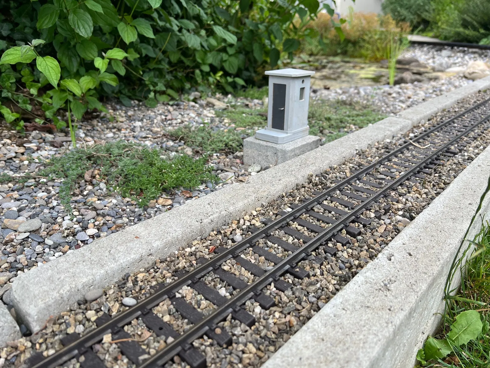

    Dann wurden kleine Details angebracht, wie die beiden Telefonbuden.

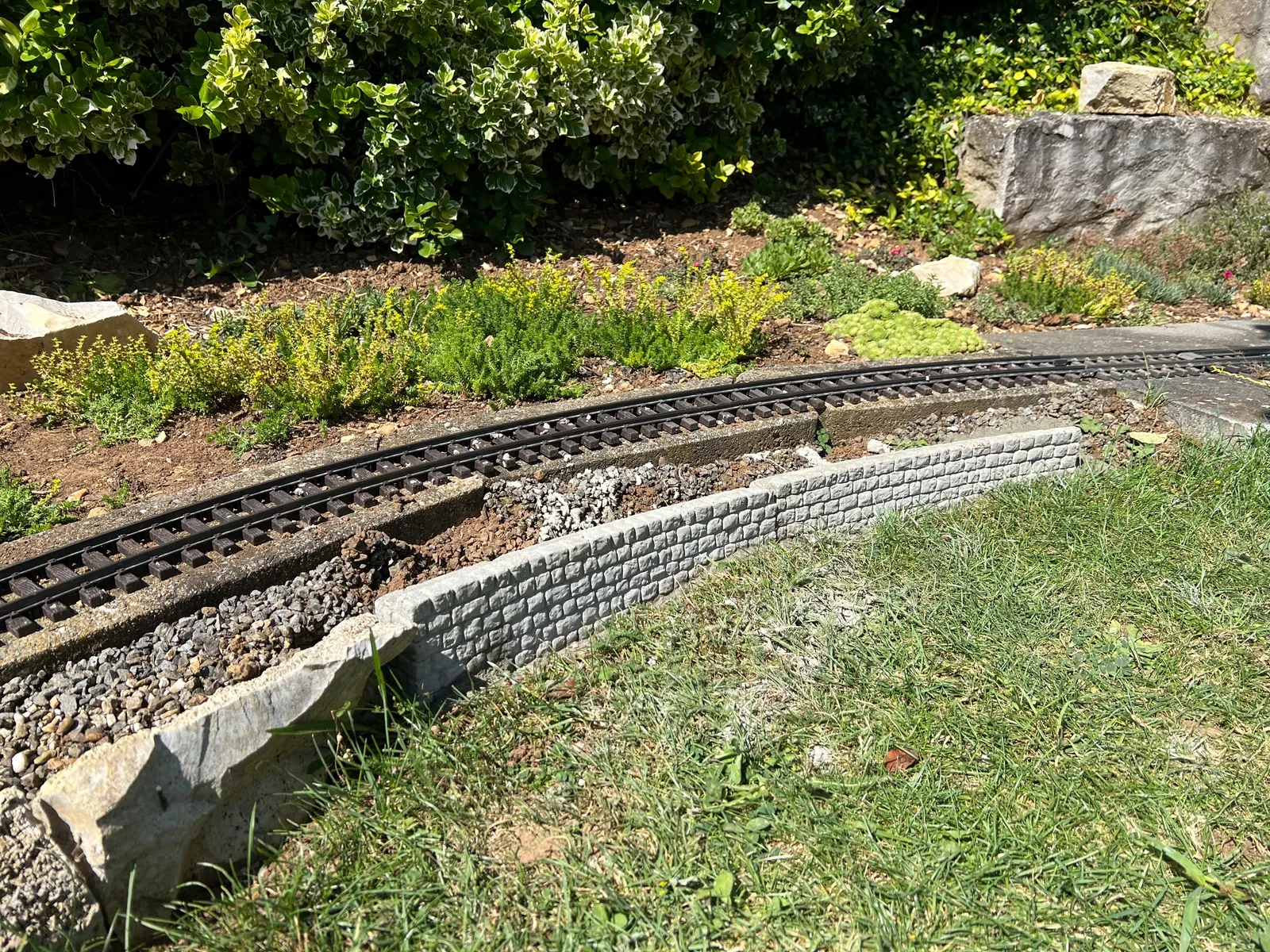

    Und auch zwei kleinere Mauern wurden angefertigt und montiert.

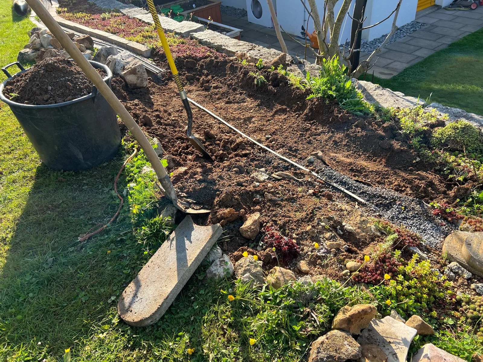

    Daneben war ich sicher mehr Stunden am Jäten, wie am Fahren. Denn ich will die Aussenseite der grossen Kurve vor dem Bahnhof Spinas schön bepflanzen. Das Gras wuchs da teilweise immer bis zu den Schienen. Weitere Detailarbeiten folgen. Heute war es mir aber etwas zu heiss.

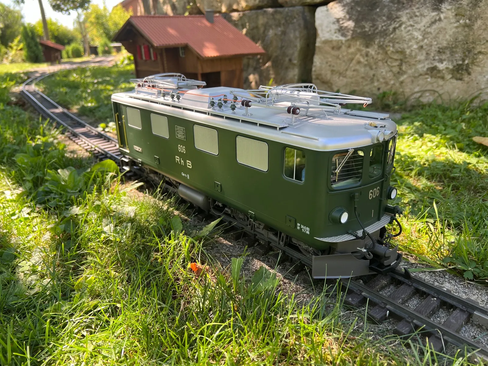

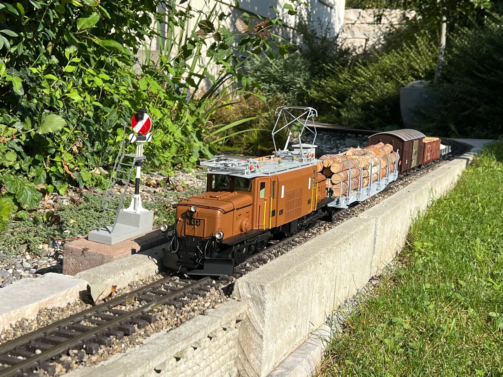

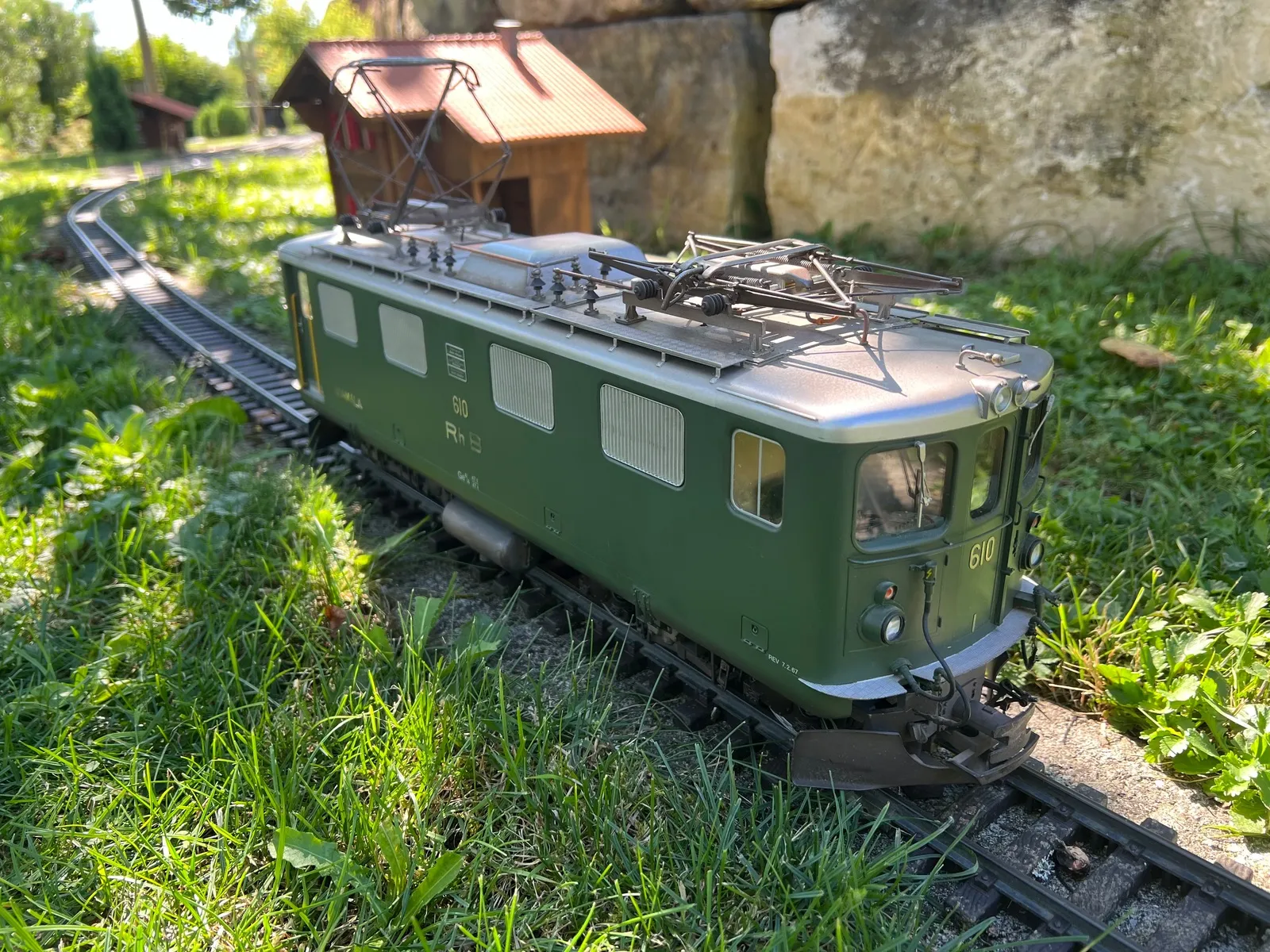

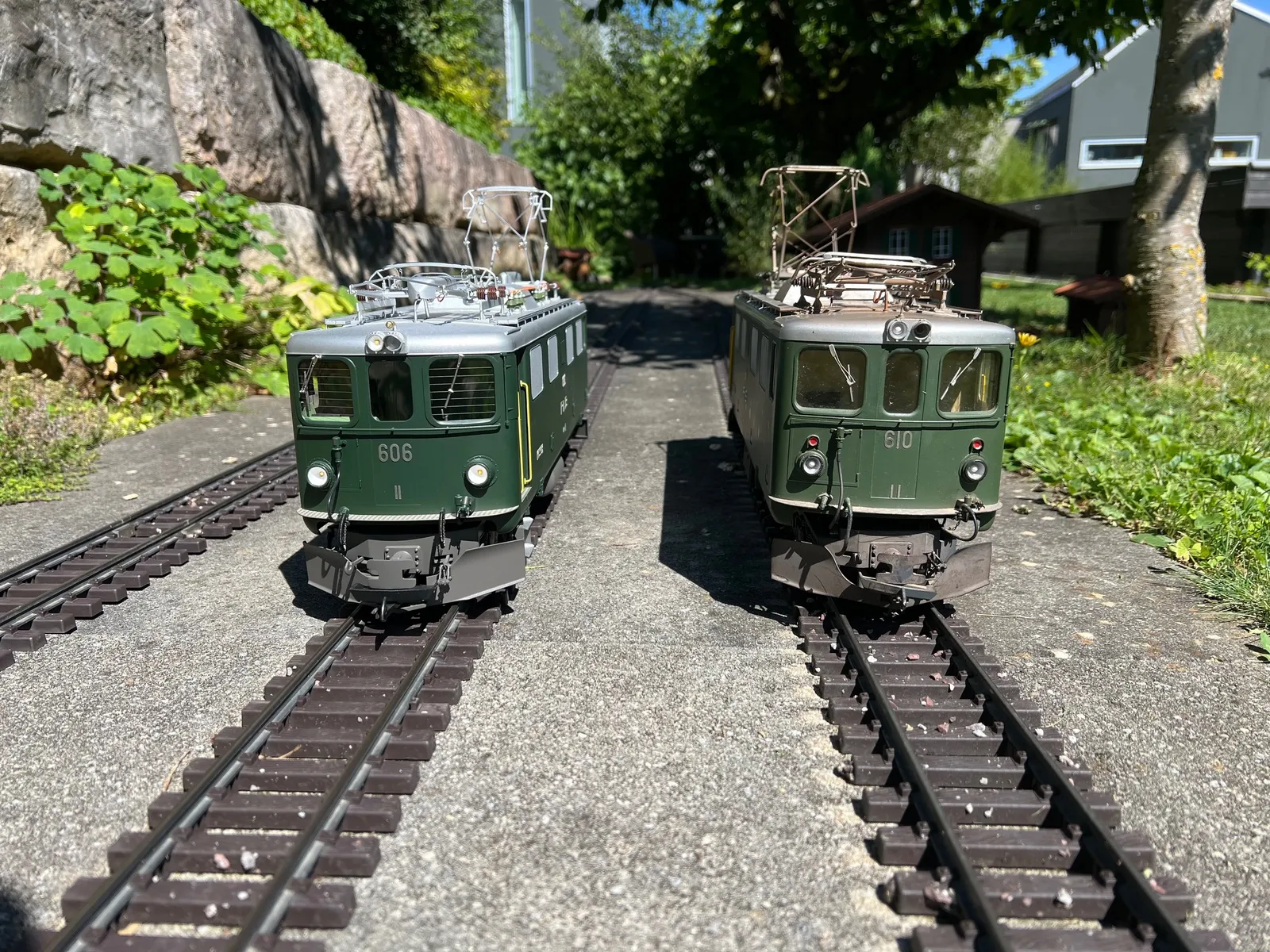

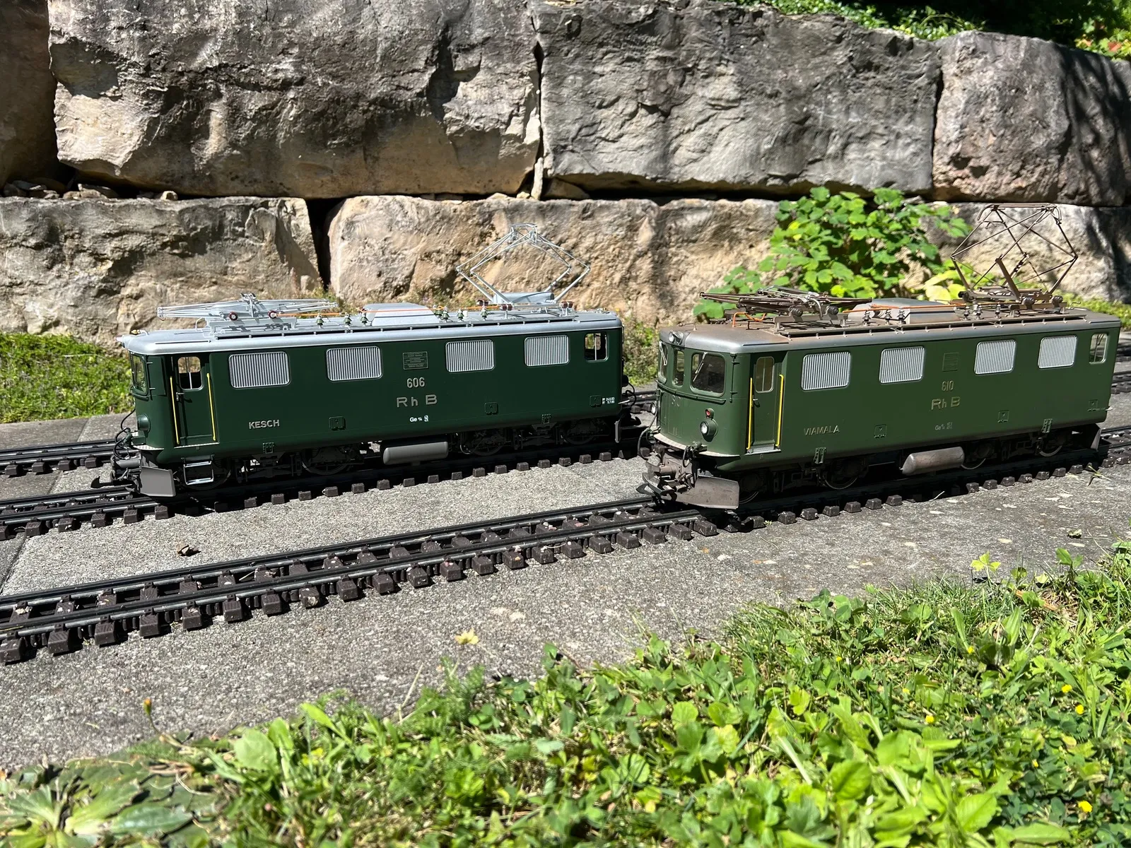

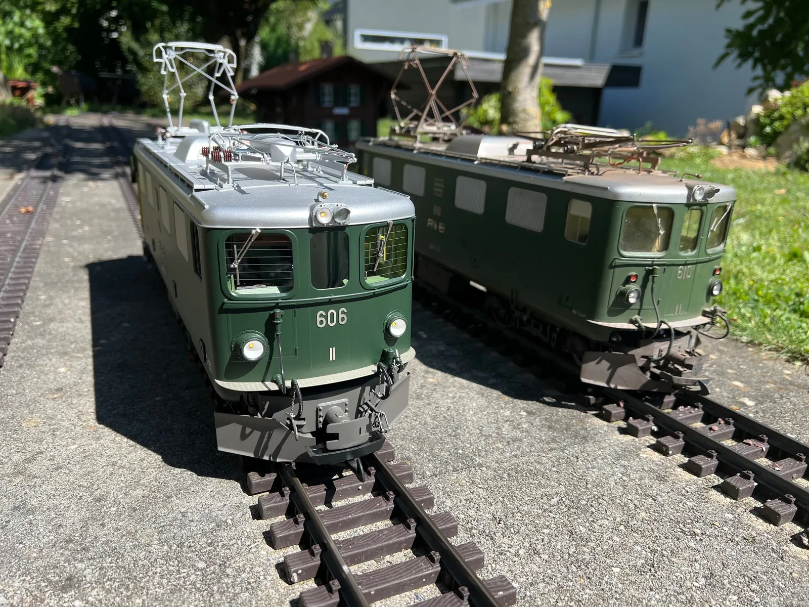

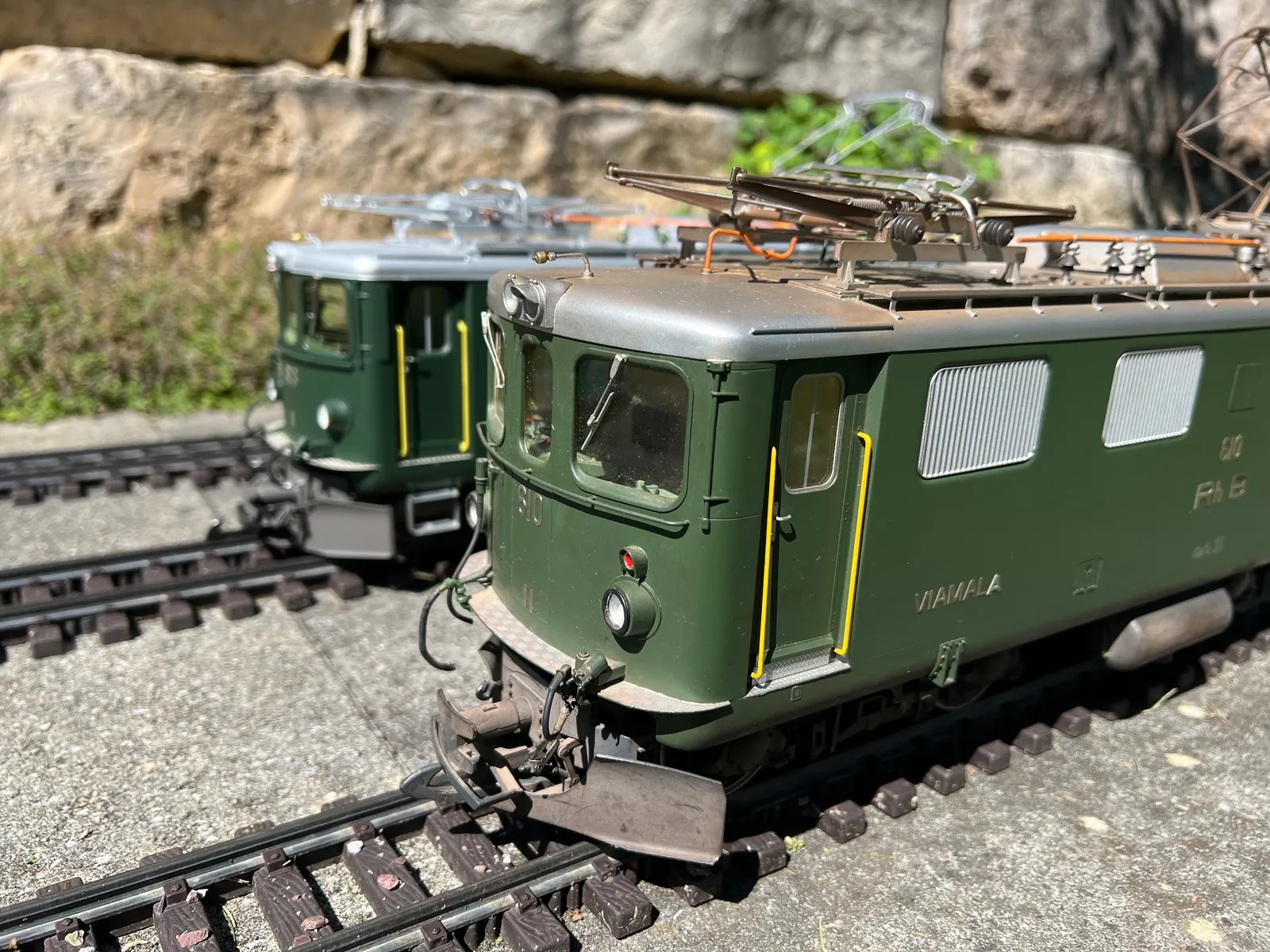

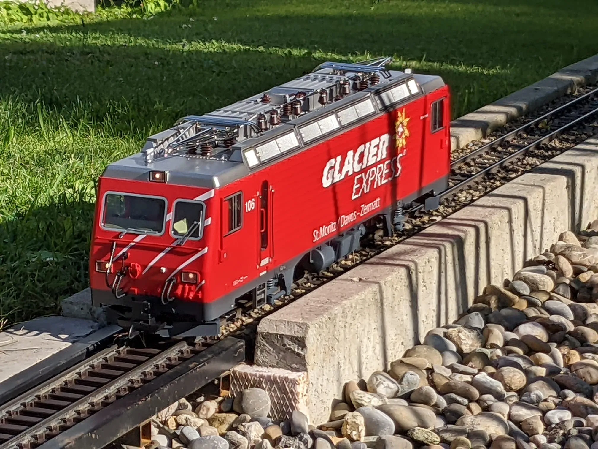

    Wenn man pensioniert ist, hat man endlich Zeit, vieles Sinnvolles- oder SInnloses zu tun. So wollte ich unbedingt meine beiden KISS-Lokomotiven der Rh.B., die Ge 4/4 l Nr. 610 aus der ersten Serie von 1996, mit der neuen Ge 4/4 l Nr. 606 optisch vergleichen.
    Beide Maschinen sind auf einem sehr hohen Qualitätsniveau gefertigt. Äusserlich sind die Fortschritte am offensichtlichsten. Allerdings stelle ich fest, dass sich die „VIAMALA“ nicht vor ihrer doch fast 30 Jahre jüngeren Schwester, die „KESCH“ verstecken muss. Sie können problemlos miteinander auf meiner Anlage eingesetzt werden.
    Sicher, die 606 ist wirklich in allen Bereichen perfekt umgesetzt. Auch die Unterseite der Maschine wurde nachgebildet. Bilder habe ich davon schon in einem der früheren Posts gezeigt. Das Dach und der Führerstand sind sehr fein gestaltet, man meint fast, eine echte Maschine vor sich zu haben. Die Pantographen sind wirklich 1 zu 1 im Modell umgesetzt.
    Die erste Version hat da die normalen Stromabnehmer, die auch die Serienprodukte von LGB hatten. Zu dieser Zeit waren Spur llm-Modellbahner natürlich absolut happy, über die erste Version der BoBo l.
    Die erste KISS-Version ist sehr stark gealtert. Für mich war sie etwas too much, habe sie auch etwas „gereinigt“ und vom Aging befreit. Es hat aber eben auch seinen Reiz, denn diese Lokomotiven wurden sehr stark beansprucht und vermutlich eben nicht so regelmässig gereinigt, wie dies heute bei den neueren Zügen- und Lokomotiven der Fall ist.
    Die erste Version wurde mit dem gleichen ESU-Decoder und dem Sound ausgestattet, wie die neue Variante. Sie läuft auch fast so ruhig und fein.
    Ich werde beide Lokomotiven regelmässig draussen einsetzen, wobei die erste Version etwas mehr zum Einsatz kommt, da die „KESCH“ in meinem Büro in einer Vitrine steht.

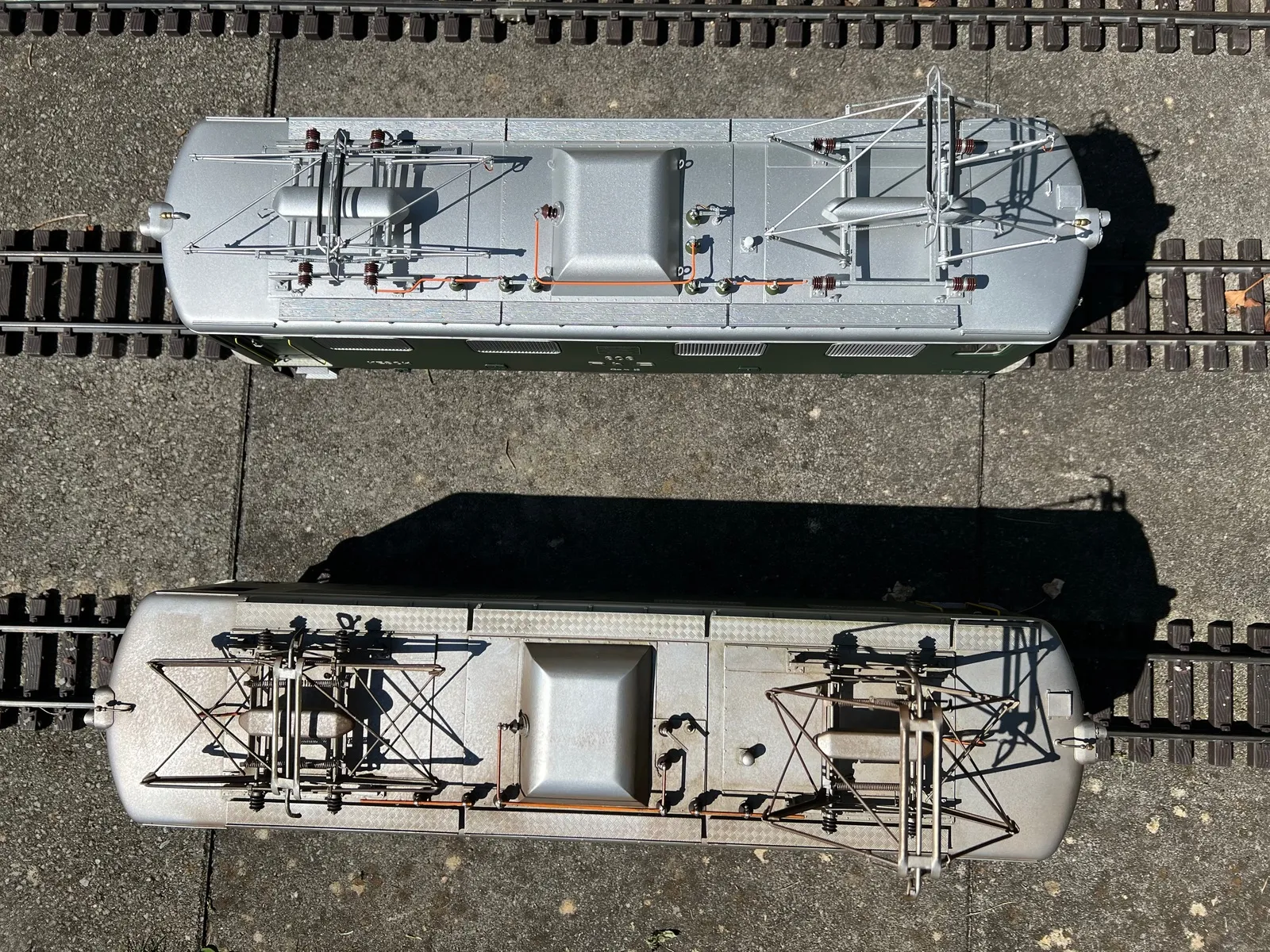

    Zum Schluss zeige ich euch auch noch die Ansicht von oben. Sie sind fast gleich in den Massen. Die erste Version ist etwas „hochbeiniger“. Fällt aber nur beim genaueren Hinsehen auf. Auch vom Gewicht her sind beide so um die 6.5 kg. Das genügt, um auch längere und schwerere Züge sicher über die Anlage zu bringen. Sie sind auch zugkräftig genug.

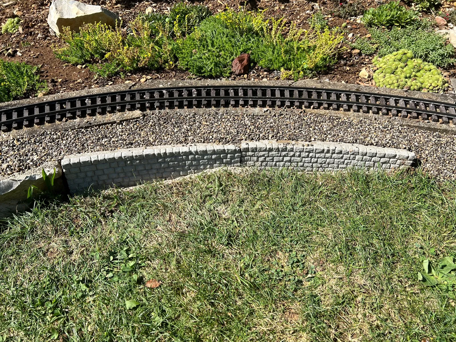

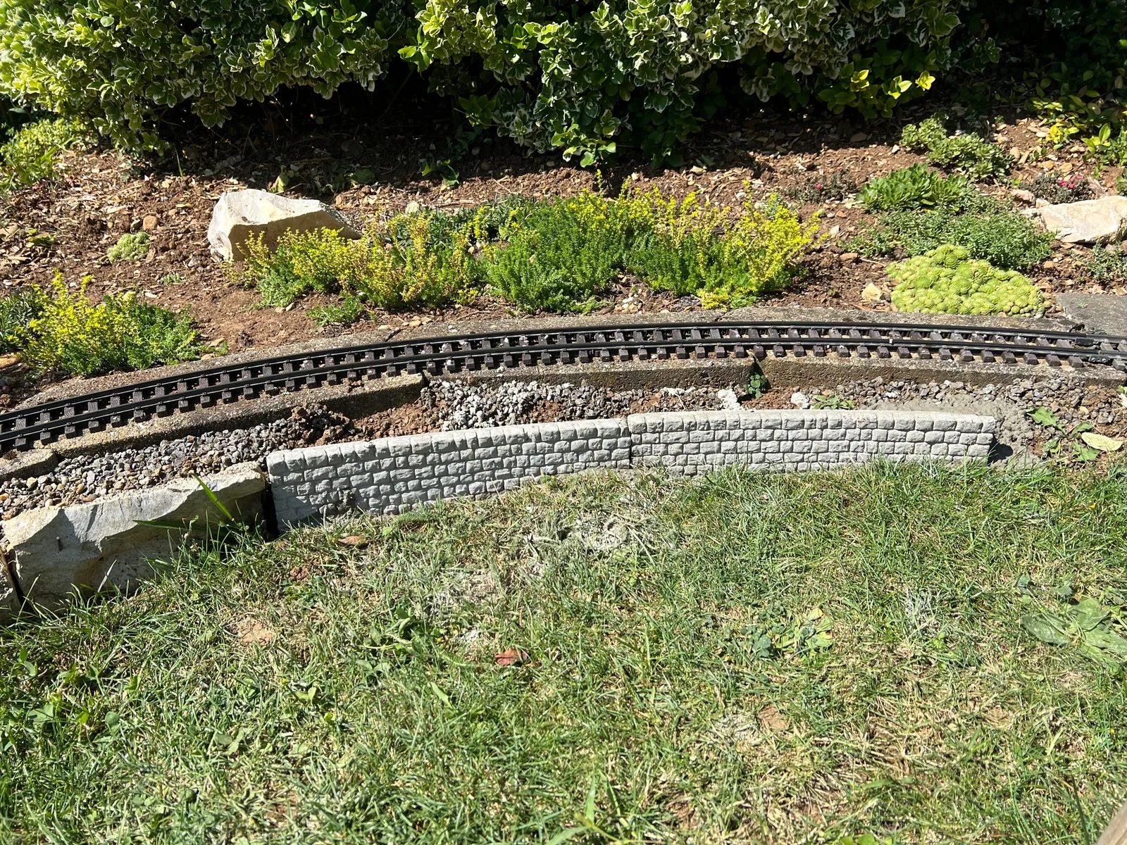

    Auch ein Mäuerchen wurde angefertigt und eingebaut. Hinterfüllt mit 3mm Split.

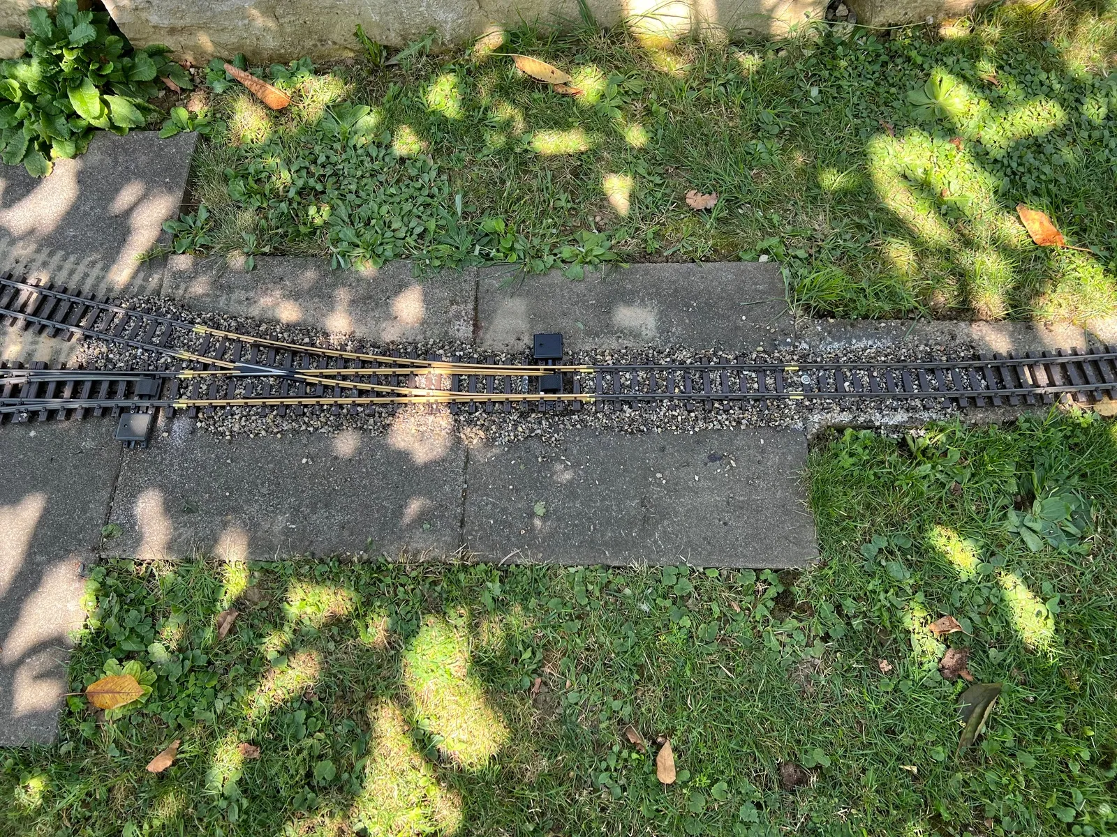

    Es müssen einige Weichen revidiert und neue eingebaut werden. Eingeschottert werden sie mit 3mm Split. Damit dies fest wird, verwende ich SARNACOL 2116 Kieskleber. Dieser darf aber während 48 Stunden nicht nass werden, sonst löst sich das Ganze wieder auf. Ich musste es deshalb zudecken. Auch hier ist zu beachten, nicht nur Plastikfolie zu verwenden, denn darunter bildet sich Kondenswasser, welches dann auf den Schotter tropft. Deshalb decke ich zuerst mit Gehwegplatten und danach Folie.
