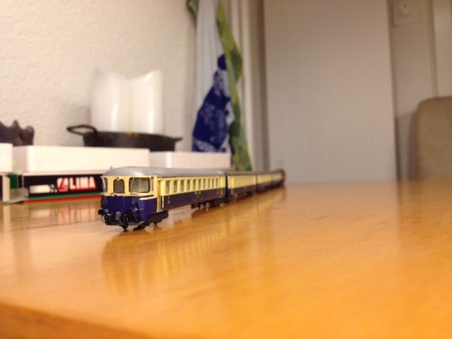

Hoi zämä,
jahrelang fuhr er auf allen BLS Strecken, jahrelang dauerte auch der Bau, jetzt ist sein Abbild in Spur N fertig geworden und wurde am vergangenen Sonntag bei der Vorführung der Könizer Klubanlage ordentlich eingeweiht:
Entstanden ist er nach einem alten Loki Beitrag (Heft 5/97) aus einem "Bauteilesatz" , der sozusagen aus einem geätzten Messingblech für die Fensterpartie, einem weichen metallischen Klumpen irgendwas für den Unterteil zum zurechtfeilen, sowie einem Minibahn EW1 bestand:
Es war mein erstes und sicher nicht letztes N-Modell, das Bauen in dieser Baugrösse macht mehr Spass als erwartet. Dennoch ist mein nächstes Projekt wieder in H0m: Der FO Regionalzug aus den 40er Jahren, ein Bericht wird folgen, sobald ich wieder etwas Zeit zum weiterlöten finde.
Beste Grüsse und allen frohe Festtage,
Alain
