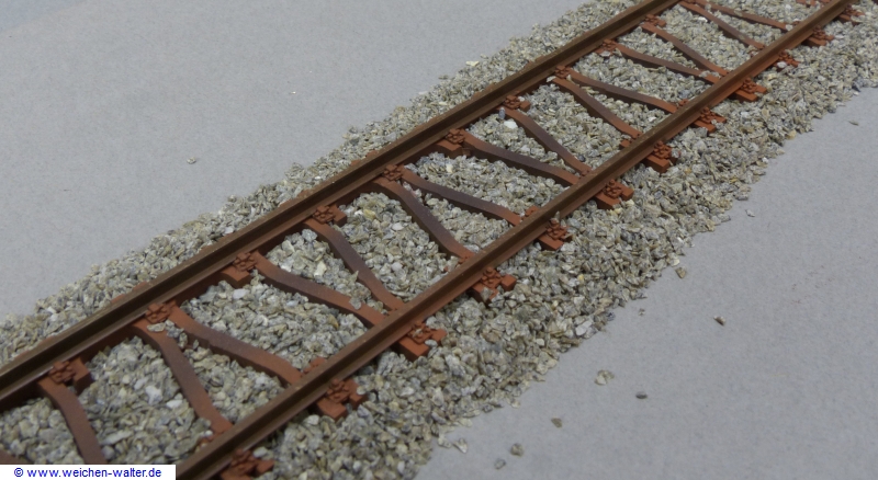

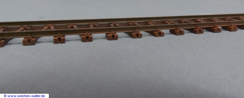

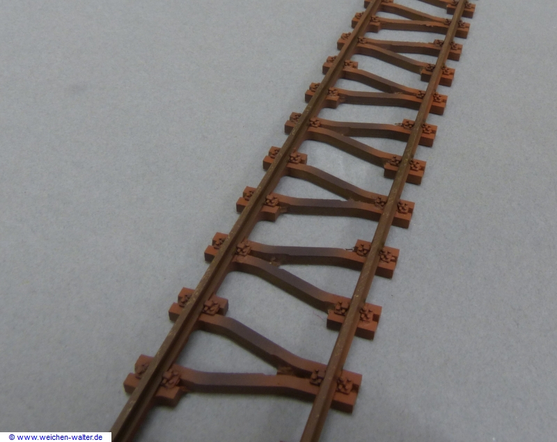

  • Y-Schwellen gefräst in H0 2L und 3L, bis Bauma auch ein Muster in H0m:
    Vorteile gegenüber 3D-Druck:
    - absolut glatte Oberfläche
    - scharfe Kanten
    - kann vor Ort schnell produziert werden
    Unlackiert mit Kleineisen bestückt
    Lackiert mit Weinert RAL 8019, gealtert mit Rost rotstich, ebenfalls Weinert:

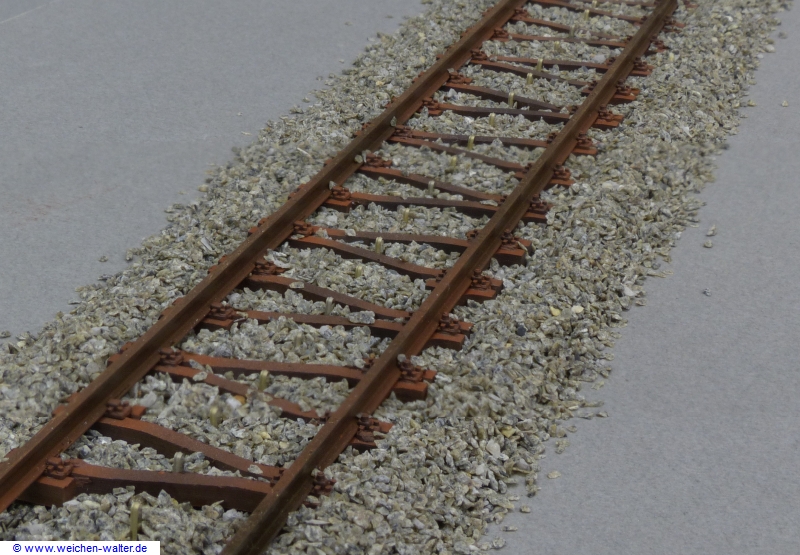

    Geschottert mit Phonolith von Spurenwelten:
    Bestückt mit Mittelleiter (Unterseite der Schwellen kupferkaschiert):
    Und wiederum geschottert mit Phonolith von Spurenwelten:

    Top! Und ausgezeichnete Wirkung - grosses Kompliment :thumbup:
    Wenn jetzt noch die Schienenköpfe blank sind, ist die Wirkung perfekt. ;)
    Beste Grüsse - Carlo

    Die TT-Filigran Kleineisen sind auch mein Favorit für die Y-Schwellen, da sie etwas kleiner als die Weinert Kleineisen sind. Wie beim Vorbild, befinden sich auf den Holzschwellen etwas größere Kleineisen als auf allen Stahlschwellen.
    Was mich ebenfalls beeindruckt ist dein Farbfinisch....genau so sehen meine Schienen in Langwies aus.....danke sehr!!!
