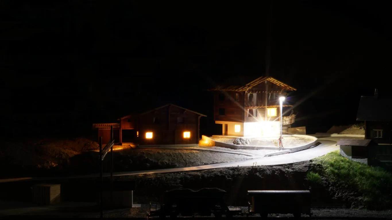

Hallo geschätzte Modellbahnfreunde,

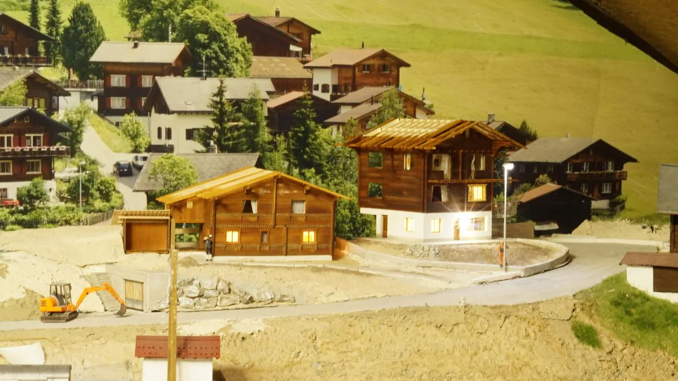

und nun wurde auch noch die Funktionstüchtigkeit getestet und für gut empfunden!
Hier der Beweis!

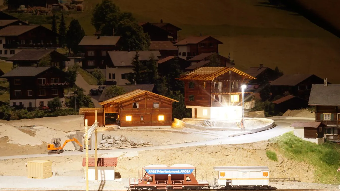

Vorrausschicken möchte ich noch, dass ich unter der Bahnhofsplatte auf einem 3/4m² gut 200m Litzen für die Beleuchtung der ganzen Infrastruktur bzw. Gebäude verlegt habe. Dies war schon eine nervenaufreibende Sache, da dies ja an der Unterseite in die Kabelkanäle eingezogen werden musste.
Mit den Kabeln werden 6 Gebäude mit Lichtstrom versorgt. (Die Walsersiedlung in Palätsch ist nicht mitgezählt) Am Bahnhof sind einige Lampen bzw. Led´s in Serie geschaltet und mit Steckern versehen, damit ich die Oberleitung am Schreibtisch fertig bauen kann und dann brauch ich nichts mehr löten sondern kann bequem einstecken!
Zwischen den Fotos wurden keine Veränderungen der Raumbeleuchtung vorgenommen. Diesen Effekt sieht man dann in einem Video viel besser!
Für die Anlagenbeuchtung und der Gebäudebeleuchtung hab ich mich für Light@Night entschieden, da ich damit schon gute Erfahrungen hatte und auch jetzt macht es einfach Spaß alles einzustellen.
Es war ein richtig schöner Moment, wenn es im Raum dunkel ist und die Lampen gehen an. Was ich vorher in meinen Märklinzeiten nie hatte waren beleuchtete Personenwagen.
Es ist für mich eine große Freude wenn die beleuchteten Züge sich durch die Landschaft schlängeln und ihre Lichter in den Wiesen und der Umgebung alles erhellen......ich liebe das ganz einfach und kann da stundenlang zusehen!

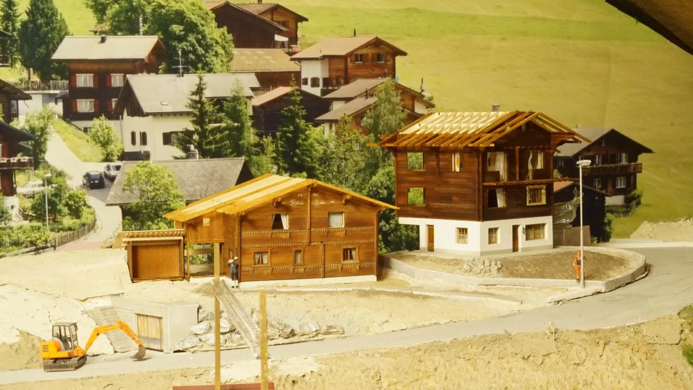

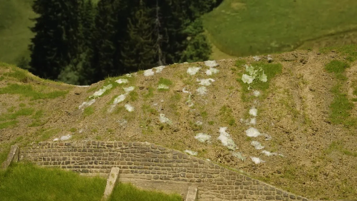

Wie ihr sehen könnt gedeihen die Gebäude weiter. Es fehlt mir noch die letzte Version meiner Geätzen Herzfalzplatten, welche aber bald eintreffen sollte!

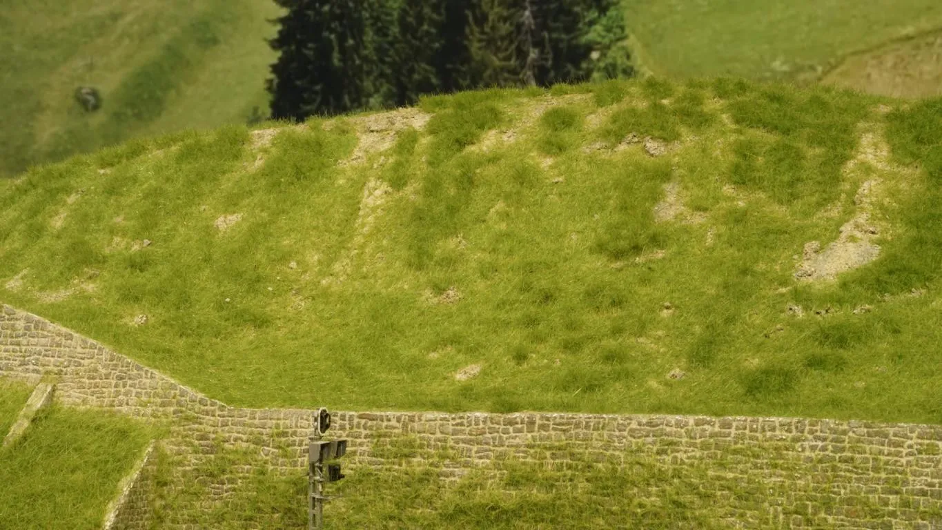

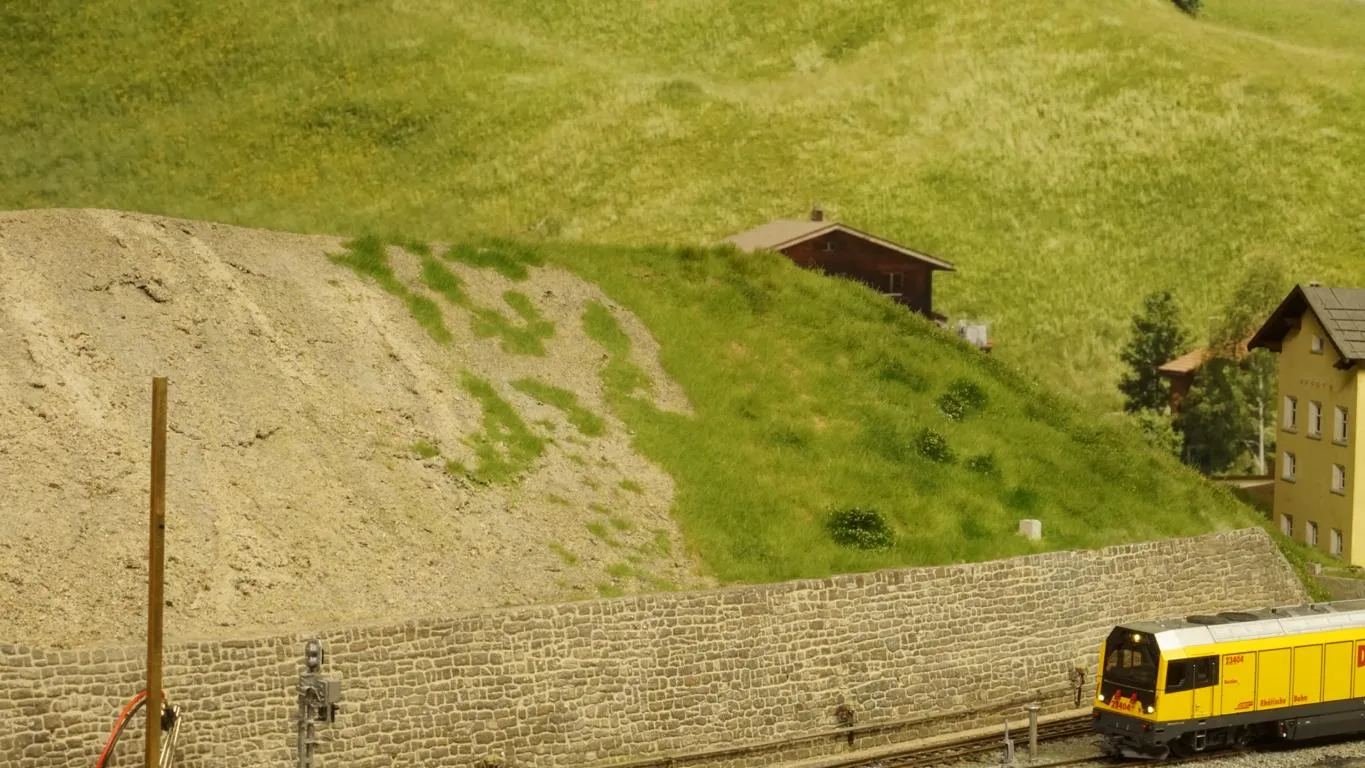

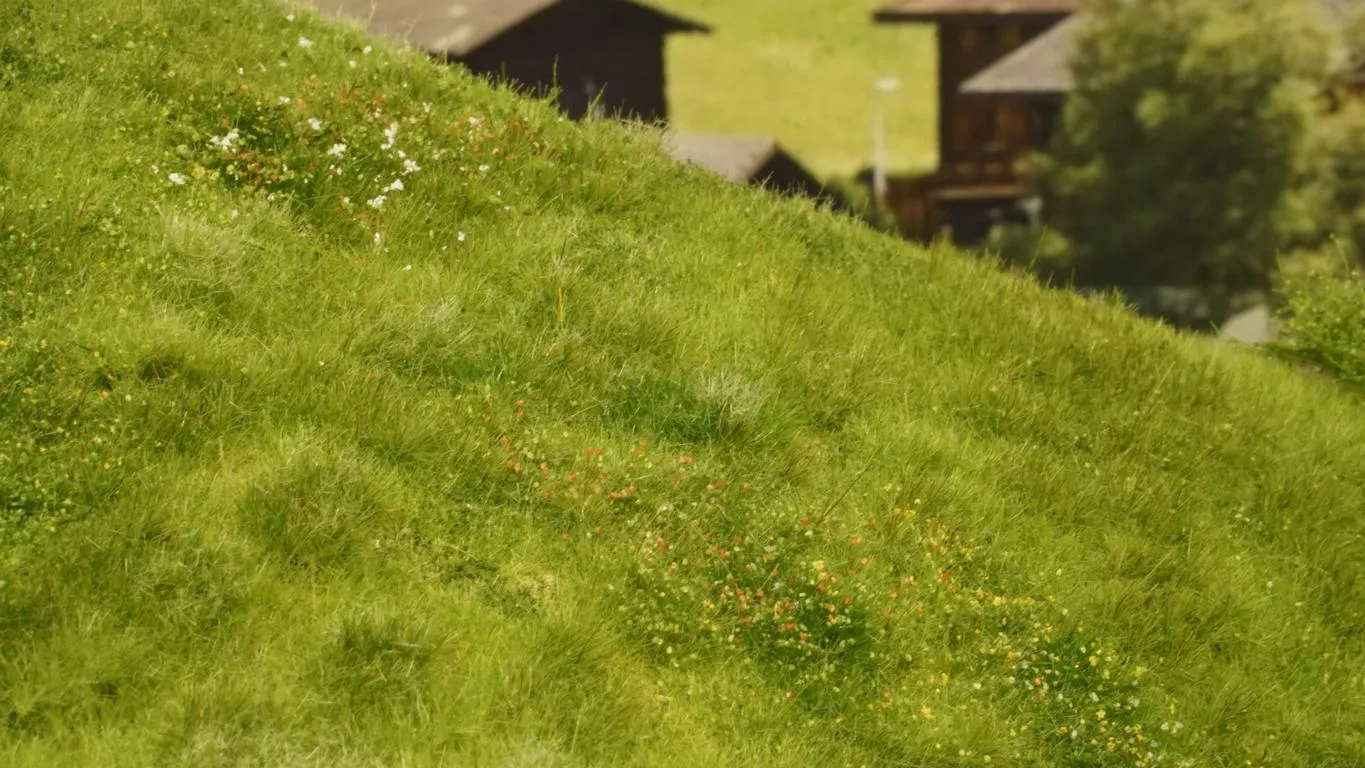

Des weiteren bin ich noch beim Experimentieren mit der Begrünung. Hier ein paar Schnappschüße:

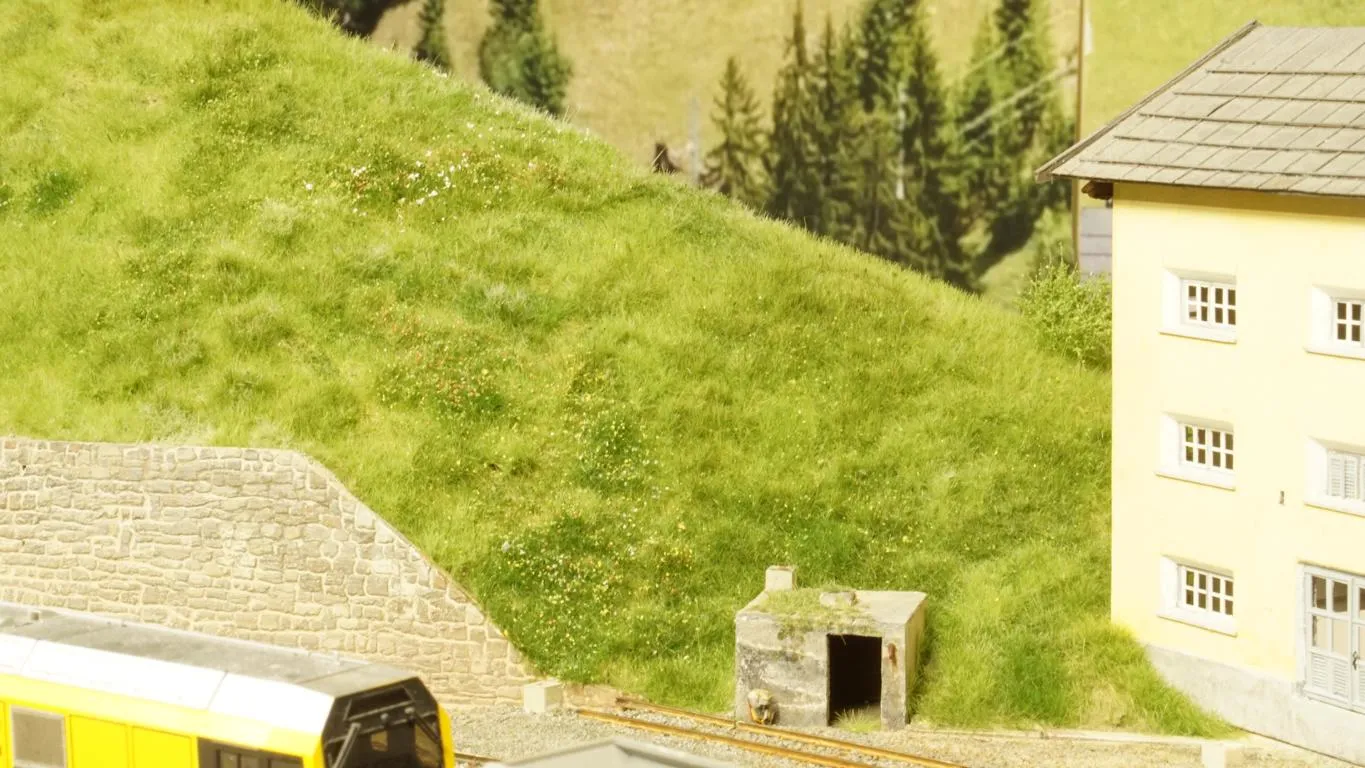

Der Hang ist mir für den Juni fast zu dunkel geraten. Gerade das Abstimmen der zweiten und dritten Schicht (eher Grasbüschel) möchte ich mit nur ganz feinen Farbunterschieden erzielen, in dem ich in die Hauptfarbe, dabei handelt es sich um Mininatur Frühling 4,5mm in welche ich dann etwas dunklere Fasern mische.
Es ist ganz schwierig für Auge und Kamera die Fasern zu erkennen wenn nur quasi eine Farbe verwendet wird. Beige und Braune Fasern erleichtern die Wahrnehmung und man erkennt die Grasstruktur als solche schneller! So zumindest meine Erfahrung.

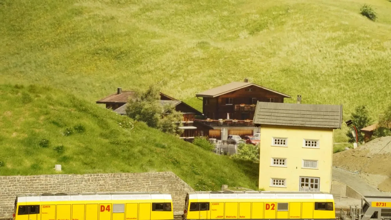

Hallo Peter
Du kommst gut voran! Die Wiese bei der Churer Einfahrt ist dir sehr realistisch gelungen, geht auch als Vorbild Foto durch!
Auch das nächtliche Langwies weiss zu gefallen, die Beleuchtung ist ja ganz schön aufwändig... Das Erdgeschoss beim rechten Haus scheint mir jedoch noch etwas gar grell.

Apropos Hintergrund, ich würde die Fenster der Häuser im Hintergrundbild auch beleuchten. Ist nicht so ein großer Aufwand und der Hintergrund verschmilzt noch besser mit dem Vordergrund.

Zurück zu deiner Anlage, Peter: die Wiese ist derart detailliert, dass man fast nicht glauben kann, es handle sich um eine Modellwiese.

Das sieht absolut genial aus! Vor allem der Übergang zum Hintergrund ist sensationell gelungen. Mir gefällt die Wiese auch sehr gut. Die ist dir sehr realistisch gelungen. Hut ab.
ich finde deine Wiesen sehr gelungen. Den Farbeindruck kann ich am Monitor schlecht beurteilen, aber eigentlich wirkt es für mich auf den Bildern stimmig.

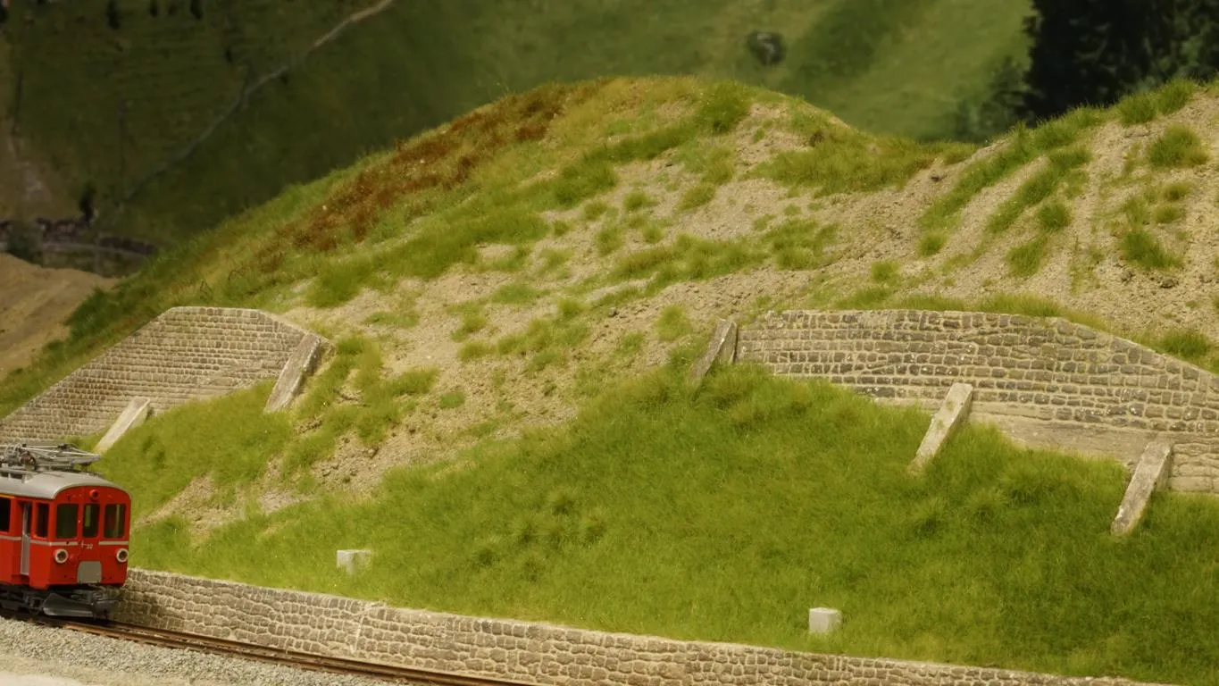

Neben vielem Anderen gefällt mit das überwucherte Betonhäuschen auf dem letzten Bild besonders gut.
Was für Material hast du dafür verwendet? Eine Foliage?

Was die Beleuchtung der Hintergrundkulisse angeht, denke ich nicht dass ich diese Beleuchten werde. Ich mag den realistischen Hintergrund schon sehr, doch ob es dann nicht zu viel wird? Hab ja jetzt schon über 50 Lichtpunkte auf kleinsten Raum.....aber mal schauen.

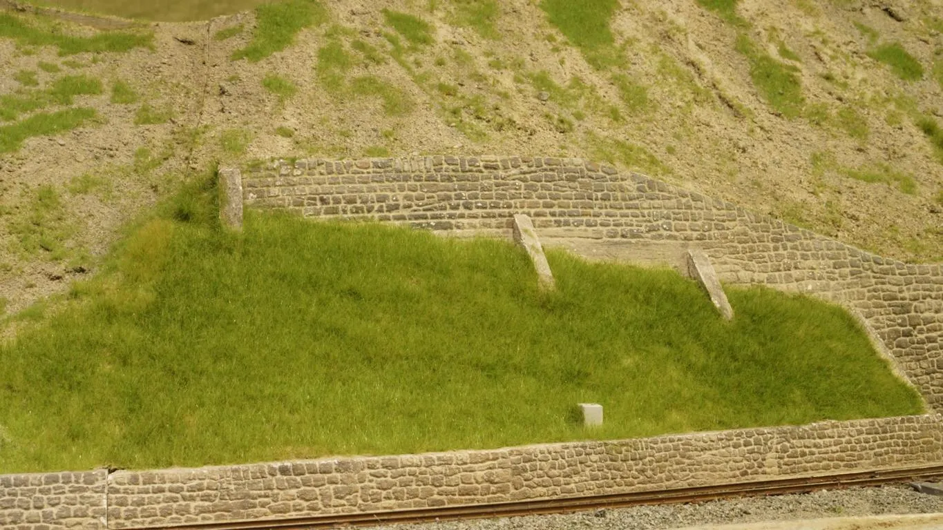

Schön wenn auch die Begrasung gefällt. Viel Zeit und Probieren hab ich da investiert. In meinem ganzen Leben hab ich vermutlich nicht mehr als 5 bis 6m² begrasst. Das meiste davon in meiner Jugend mit Heki-Fasern und den ersten Grasmaster. Damlas dachte ich mir schon warum die Fasern gemischt sind. Es geb noch keine farbreinen Fasern. Das kam erst später!
Die Grasfaser, fast könnte man parallelen zur Quantenphysik herstellen und darüber eine Abhandlung schreiben: Sie, die Fasern, verhalten sich nie so wie man will und trozdem, um so besser man sie kennt, um so eher kann man sie kontrollieren!
Ein Schlüßel ist sicher Probieren und der zweit recherchieren! Die Begrasung im MSL-Forum wie von Jona und auch schon von anderen hier angesprochen kann man eigentlich gut als Basis verwenden. Jeder wird dann selbst entscheiden und sich entwickeln was gut funktioniert und was einem nicht so zusagt. Grundsätzlich muss man aber bedenken dass die Natur mehr zu bieten hat als Büschel. Wiesen und Felder (ich bezeichne dies dann gerne als Teppich) mach ich zum Beispiel in einem Durchgang.
Ich habe es nicht vergessen und möchte dann, wenn meine Anlage begrünt ist noch eine schöne Anleitung für Jedermann hier einstellen. Das Thema ist so komplex und vielseitig.
Da Andreas nach einem dichten Grasbewuschs fragte, dies hängt auf jedenfall mit der Stärke des Elekrotstaten zusammen. Eine hohe Spannung schießt im wahrsten Sinne des Wortes die Fasern in das Klebebett und hat auch mehr Kraft noch zwischen den Fasern weitere Fasern zu schießen. Ein weitere Geseztmäßigkeit der Fasern, sie stehen immer im rechten Winkel zum Kleber bzw. Untergrund. Eine runde Kleberkugel (das geht mit Baufan Latexkleber und einer Sprizte, die man ja vom Einschottern hat) bekommt man auch eine runde Faserkugel bzw. ein schönes Büschel!

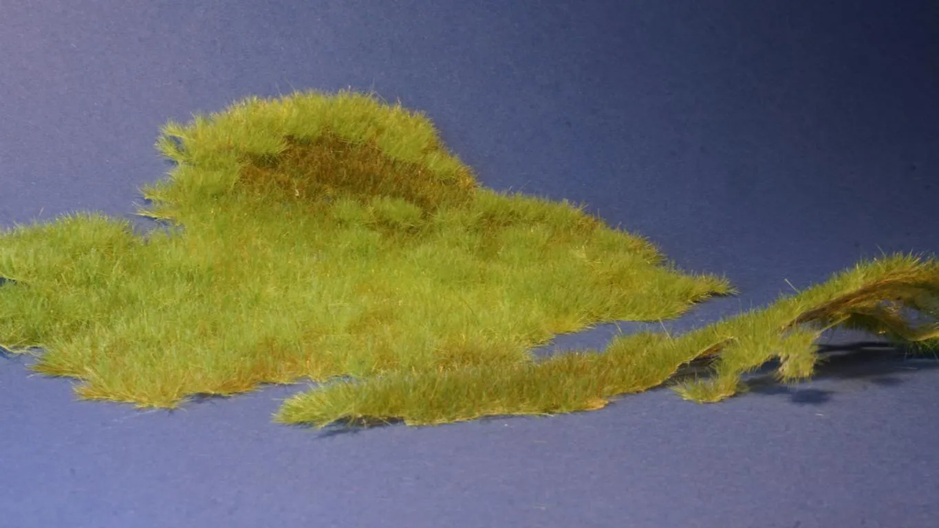

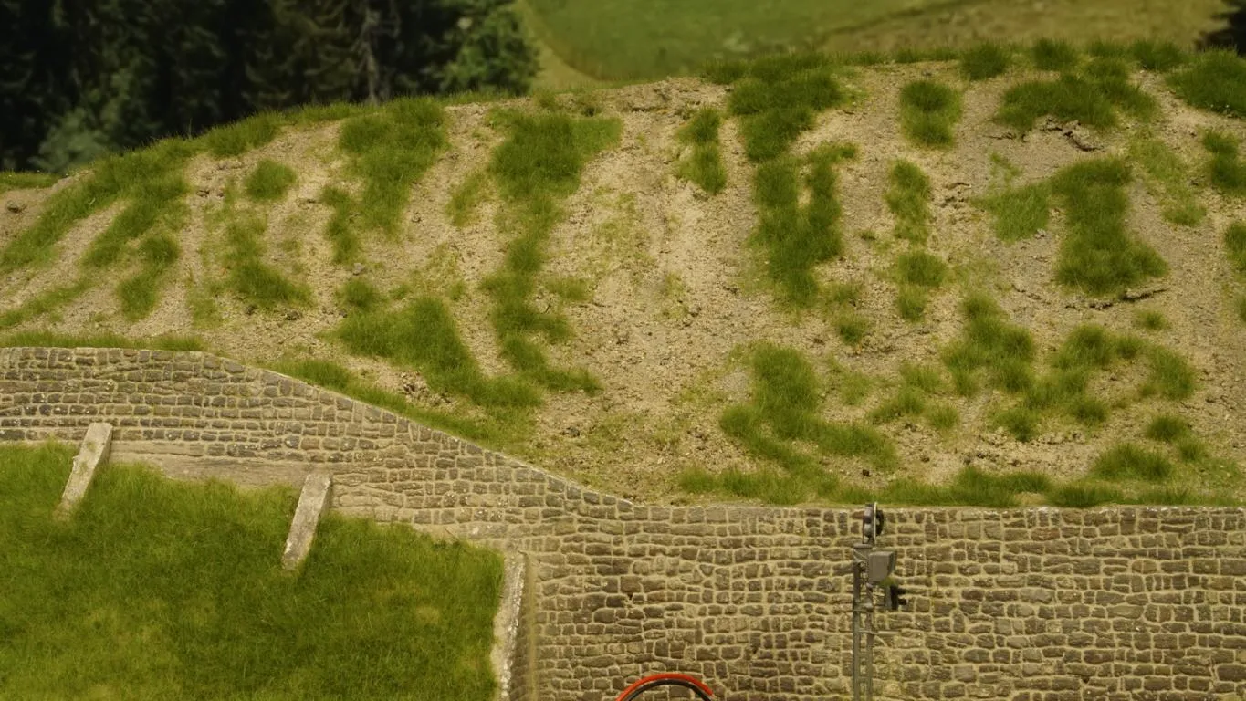

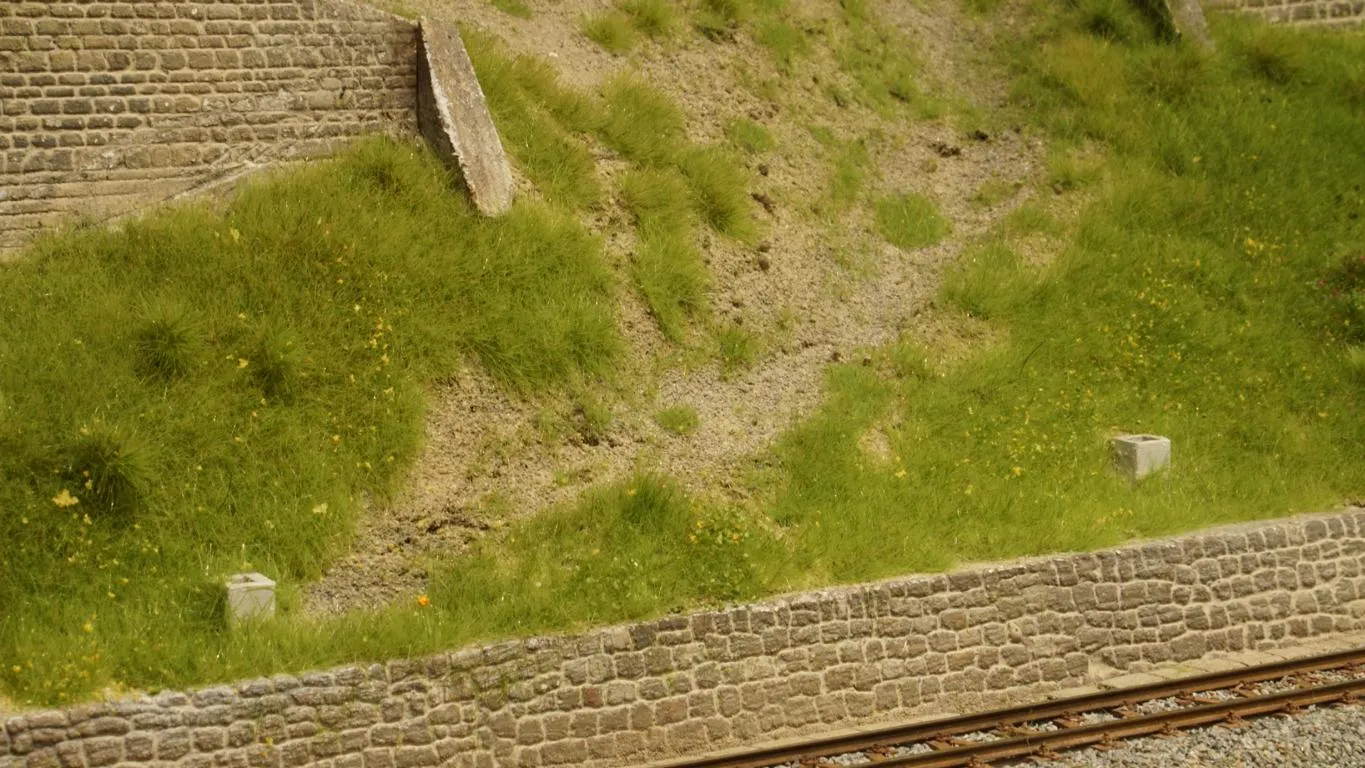

Zum Probieren hatte ich anfangs ja auf Din A4 Seiten geübt.
Mittlerweile mache ich mir selbst Matten und möchte dies als Übung jeden emphelen der sich noch nicht über sein Farbkonzept bzw. Begrasungskonzept im klaren ist.

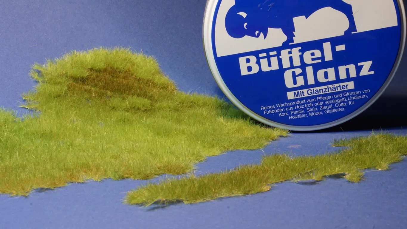

Klarsichthüllen mit einer Trennschicht versehen. Darauf den Kleber, der darf schon etwas dicker sein, da dies später als Trägermaterial dient.
Da kann man alles ausprobieren und nach dem Trocknen abziehen und auf der Anlage einfach auflegen und den Eindruck überprüfen.
Mann sollte schon Geduld mitnehmen auf diesem Weg. Das sieht dann so aus:
Da kann man sich richtig austoben und alles probieren.
Und wie oben schon angesprochen hier quasie die Methode so wie sie im MSL Video beschrieben wird aber mit insgesamt 4 Durchgängen.
Die erste Schicht waren noch kleinere Tupfer und dann mit 2mm Frühling Mininatur und wenige 4.5mm Fasern Frühling als Grund. Da muss auch gar nicht so dicht begrast werden.
Beim oberen Bild ist die dritte Schicht mit den Büschel fertig. Die Büschel sollten sehr dicht begrast werden und ich schieße am Ende dann noch 2mm Fasern Sommer oder altgold. Hier sorgt der Farbkonstrast dafür dass das Auge die Fasern abgrenzen kann.
Hier wurde gerade Gras aufgeschossen und da glaubt man fast nicht ob dies noch was wird. Es hilft tatsächlich auch mit dem Elektrostaten auch ohne Fasern über die Büschel oder Wiese zu fahren. Ich fahre da fast gleich lang darüber wie vorher schon. Absaugen nicht zu früh. Mit einem Strumpf über dem Schlauch fang ich mir diese Mischung immer für die Büschel auf. Eine Schicht Büschel wurde auch mit Moosgrün 4mm von Polak verwendet. Dieser Farbton gefällt mir sehr gut und passt da einfach schön dazu.
Und im Vergleich eine richtig schnelle Arbeit:
Einmal Kleber auftragen und etwas Sandeinstreuen: Begrast wurde im unteren Bild wieder Frühling 4,5mm Mininatur in welchen dann beige Spätherbstfasern und Frühherbstfasern an unterschiedlichen Stellen eingeschossen werden. Hier sollte ein Teppich entstehen.
Man erkennt schön links hell durch die beigen Herbstfarben und rechts wird etwas dunkler durch den Frühherbst von Mininatur. Frühling und Frühherbst von Mininatur vertragen sich wesentlich besser als die Sommerfarben mit dem Frühling. Jede länge hat auch in der jeweiligen Jahreszeit eine andere Farbgebung was ich sehr intelligent finde!
Es wurden nur noch zwei drei Büschel platziert und fertig.
Etwas Blätterwerk von Microrama Olivgrün und Blüten. Hier ist gleich zu viel, also lieber mal weniger. Diese fixiere ich mit einem Fixativspray.
Jona, das Moos auf dem Betonbau ist mit aufgetupften Klarklack und Mininatur Moose 0,5 und 1mm elektrostatisch aufgeschossen. Diese Fasern werden für Fichten und Lärchenbaumbau verwendet und gefallen mir auch als Moos oder ganz kleiner Bewuchs am Bahnsteig oder auf Mauern sehr gut!

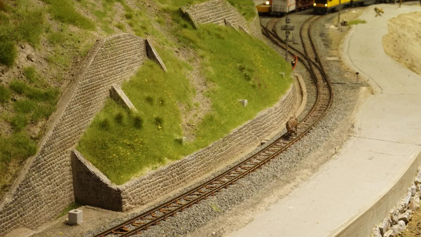

Immer wieder spannend, dir über die Schultern schauen zu können! Das Rindvieh auf dem Gleis wird noch für viel Aufregung sorgen!!

P.S.: Welchen Schotter hast Du verwendet? Auch den finde ich (und anscheinend auch die Kuh...) perfekt gelungen.
