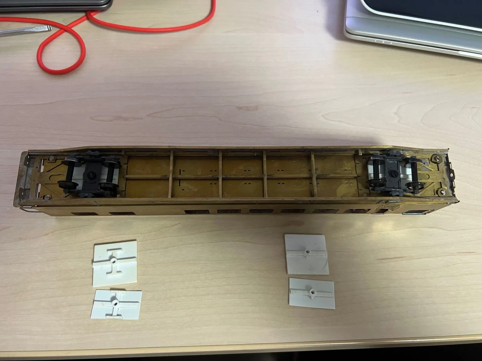

In den kommenden Wochen habe ich mir vorgenommen die beiden Steuerwagen des Autozugs fertig zu stellen.
Die Drehgestelle, Kupplungen und Linsen von Panier sind nicht brauchbar deswegen von Bemo: Drehgestelle, Kurzkupplung und Lichtlinsen, die 3 Punkt Auflage wichtig für gute Fahreigenschaften wurde gefräst. Am Testbausatz müssen auch noch ein paar kleine Anpassungen vorgenommen werden was die Inneneinrichtung betrifft. Die Beschriftung wird von mir noch neu erstellt als Abreiber.
die Anpassungen am Bausatz von Panier sind extrem gross, um einen lauffähigen Wagen zu erhalten
Die Steuerwagen erhalten folgende Ausstattung
LED Beleuchtung weiss/rot
ESU LED Innenbeleuchtung
ESU LED Führerstandbeleuchtung
LED über dem Ausgang (im Original eine Leuchtstoffröhre)
ESU Powerpack
ESU FX Decoder
Bemo Kurzkupplungskulisse (Verbindung zwischen zwei Wagen mit 3D Druck Kupplungverbinder)
Originalbeschriftung mittels Abreiber
3 Punkt Lagerung Drehgestelle
Lichtlinsen
Lackierung nach Vorbild
Es werden zwei Steuerwagen gebaut. Eigentlich hatte ich mir vorgenommen drei Stück zu bauen.. aber zwei reichen mir locker.
Anbei ein Bild von der 3 Punkt Lagerung der Drehgestelle
Gruess systp

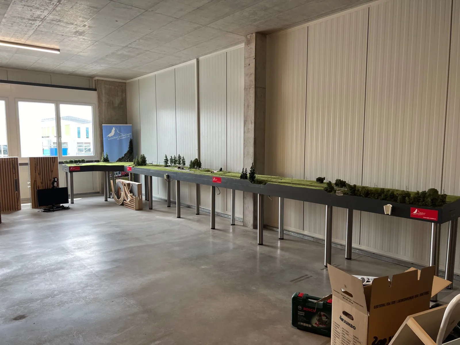

Von wegen Hobbyraum😃. Das sieht mir eher wie eine Turnhalle aus 😉!
Ganz schön Till, endlich geschafft. Platz ohne Ende, freue mich sehr für Dich.
Jetzt hoffe ich nur, dass Du auch mal etwas mehr Zeit neben der vielen Arbeit für die Moba findest.
Aber nur 1 Steckdose![]()
Ab Montag Abend 9 Steckdosen mehr ![]()
und auch etwas mehr Licht....
Eben. Wie in einer Turnhalle. Das ist regelmäßig ein Kampf, wenn man ein Fremo-Arrangement plant: Wo kommt der Strom her... ![]()

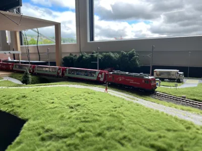

Erstes Modul nach dem zügeln wieder Einsatzbereit…
Hoi Till
Ich muss schon sagen, eine coole Hintergrundkulisse hast du da, voll real! ![]()
Gruss, Carlo
