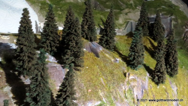

Langsam kommt Farbe ins Gebirge - zusammen mit "gepimpten" Tannen aus der Schachtel.

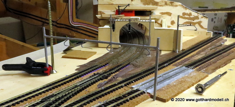

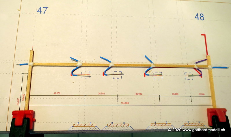

Nun sind auch die "richtigen" Fahrleitungsmasten eingetroffen - zuerst nochmals die Bilder mit den "Dummys":
Alles anzeigenBasierend auf den Original-Plänen habe ich die Positionen und Anzahl auf die Situation der Anlage adaptiert und gezeichnet. Es hat mir aber keine Ruhe gelassen, bis die Spezialanfertigungen von MicroScale dann da sind habe ich mir deshalb «Dummy-Fahrleitungsmasten» aus 2mm Lindenholzprofilen gebastelt, um die Wirkung zu prüfen.
Anfertigung Fahrleitungsmasten
Stellprobe
Bis jetzt sind 4 von 7 Fahrleitungsmasten fertig, der Gesamteindruck von Wassen zusammen mit dem wunderschönen Bahnhofsgebäude und dem Steinbruch gefällt mir ausgezeichnet!

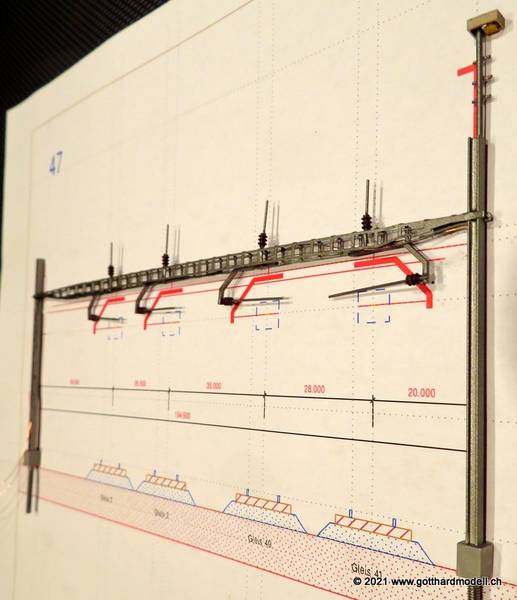

und hier nun das "Original":
Jetzt müsste nur die "Sauerei" auf der Anlage fertig aufgeräumt sein, dann könnte der Bahnhof Wassen zusammen mit den Fahrleitungsmasten Probe gestellt werden ...
Das Joch auf dem unteren Bild sieht spannend aus, wo steht das denn genau?
Wassen Richtung Norden, zweitletzter Masten vor dem Ausfahrsignal:

Spannend, vielen Dank für die Aufklärung.
