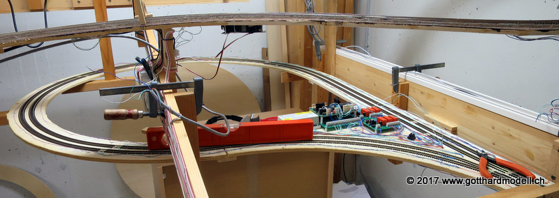

    Die «alte» Kehrschleife beim Pfaffensprung ist nun demontiert und die Neue wird eingebaut:
    positionieren und justieren ist jetzt angesagt - und am Schluss die Elektrik anschliessen.

    Absturzsicherung kommt am Schluss dran?
    ... genau - jetzt werden noch die Servos montiert und die elektrischen Anschlüsse gezogen.

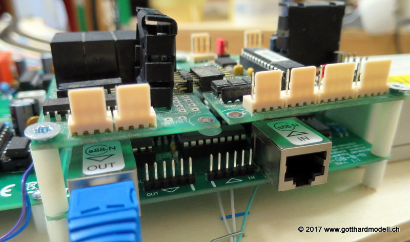

    Für die Softwaresteuerung ist es unerlässlich, die genauen Strecken- bzw. Blocklängen zu kennnen - und das Messen mit dem Massband ist manchmal doch etwas "kompliziert". Daher habe ich mich auf die Suche nach einem Messwagen in Spur N gemacht - leider Fehlanzeige.
    Selbstbau ist angesagt - ich habe mir mal die Elektronikbauteile (welche in das Lichtraumprofil von Spur N passen!) besorgt, um zu sehen, ob meine Idee funktioniert:
    Alle Anschlüsse testhalber mal angeschlossen
    und es zählt ...
    Die Elektronik funktioniert erstmal - jetzt muss noch die Mechanik "entwickelt" werden - ich stelle mir einen Excenter auf der Wagenachse vor, welcher bei jeder Umdrehung einen Kontakt kurzschliesst und so den Taster ersetzt.
    Mehr Infos findest Du hier
    Fortsetzung folgt.
    • Offizieller Beitrag
    Hallo Marco
    Du kannst doch auch im Wagenboden einen Hallsensor einbauen und auf die Achse einen kleinen Magneten. Das sollte sehr zuverlässig sein.
    ... ich kenne mich mit Hallsensoren nicht aus - wie funktioniert das und wie würde die entsprechende Schaltung aussehen?
  • Hallo Giorgio,
    das ist so ein wenig die Frage, was Dein Display da am Eingang erwartet, Welche Spannungen da zur Verfügung stehen, etc. Bei eBay findest Du schon fertige Platinen für kleines Geld, die alles integriert haben. Vielleicht passt so etwas ja.
    Grüße,
    Marco
  • Hallo Giorgio
    Ich verwende die verschleissfreien Hallsensoren für die Zugsteuerung, sie sind einfach zu beschalten und funktionieren im Prinzip wie ein Schalter gegen Masse. Email mir doch mal den Schaltplan wie der Taster bei Dir angeschlossen ist, dann kann ich ev. einen Schaltungs-Vorschlag machen. Und / oder wir bequatschen das mal am nächsten Tell-Treff?
    Anlage H0m "Rhaetian Flyer" - Proto-Freelance RhB, FO "Vom Oberalp über Albula und Bernina nach Tirano".
    Testanlage und Aufstellbahnhof in Betrieb, noch kein Gelände; z.Z. Fahrbetrieb und Bau der Wendel nach "Musteria".
    Hallo Carlo
    ...Prinzip wie ein Schalter gegen Masse. Email mir doch mal den Schaltplan wie der Taster bei Dir angeschlossen ist ...
    ... der Taster ist gegen Masse angeschlossen - ich werde ein Schema erstellen und Dir zukommen lassen und dann könne wir das Ganze am nächsten Tell-Treff besprechen.
  • ... der Taster ist gegen Masse angeschlossen - ich werde ein Schema erstellen und Dir zukommen lassen und dann könne wir das Ganze am nächsten Tell-Treff besprechen.
    Passt! Ich bringe dann ein paar der Dinger + Magnete mit, dann sehen wir wie es passen könnte.
